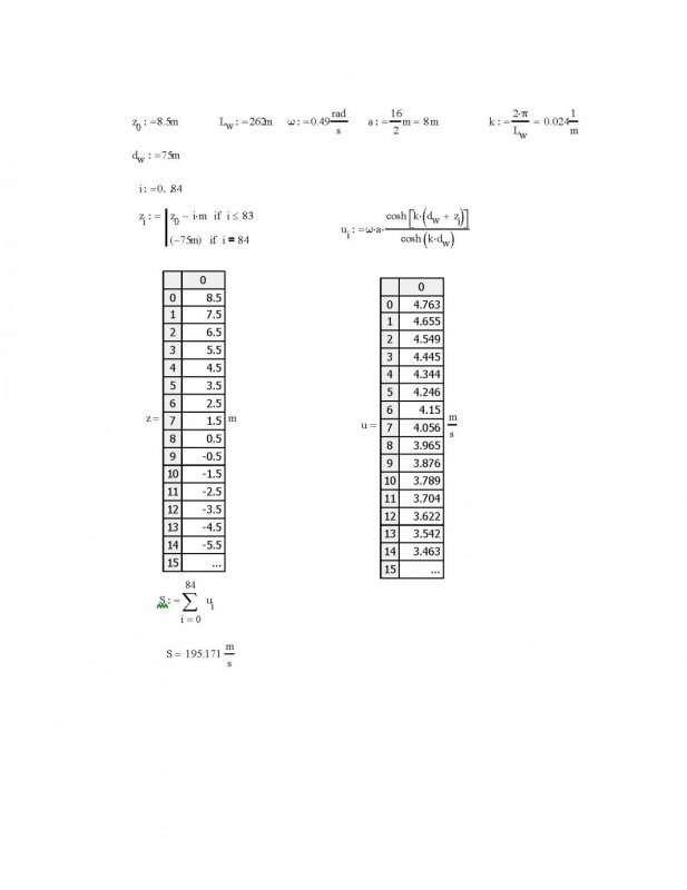

  4. Song Ma
    Ví dụ thế này có đúng vấn đề không nhỉ?
  5. maicohoi
    maicohoi Member
    7/8/12
    87
    không biet ý bạn hỏi là như vay phải không
