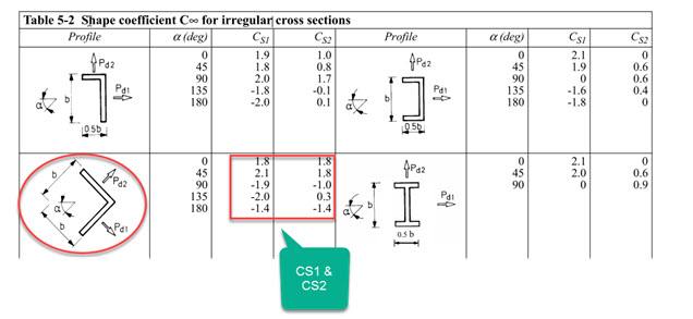

    Vì công trình em có dạng chữ L nên em tra bảng 5.2:
    Nhưng em hình dạng chữ L này chỉ dành cho công trình có kích thước là b và 0.5b còn của em là b và b. Các anh cho em hỏi là lúc này hệ số Cs1 và Cs2 em nên lấy như thế nào ạ?

    Khi dạng chữ L kích thước là là b và b bạn có thể tra bảng Table 5-2 [1] , như ở dưới

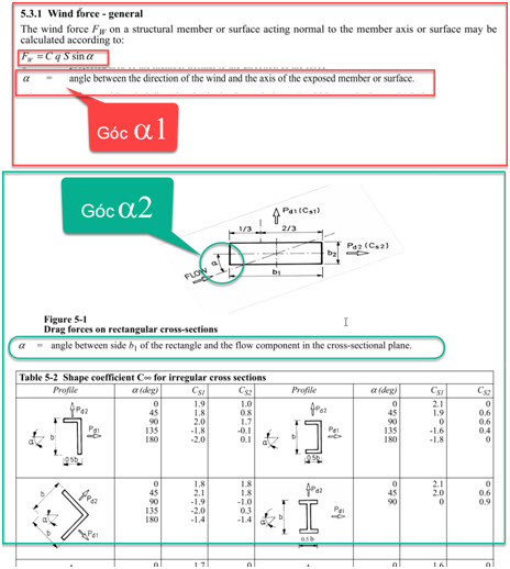

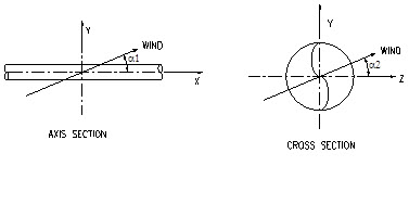

    Ở trong DNV có 2 góc Alphanhưng bạn đang hiểu nhầm thành 1 .
    Góc Alpha1 angle between the direction of the wind and the axis of the exposed member or surface. là góc giữa phương của gió và trục axis member page 71 Doc.[1]
    Còn Góc Alpha2 angle between side b1 of the rectangle and the flow component in the cross-sectional plane. Là góc trong mặt phẳng vuông góc của Cross section page 72 Doc.[1]
    Alpha1 khac Alpha2Chính vì vậy nên mới có sự nhầm lẫn của bạn .
    “Pd1 thì tương ứng với góc anpha = 0 độ . Nhưng sin0 = 0. vậy lúc này lực gió của Pd1 = 0. Nhưng em nghĩ lúc này lực gió thổi vuông góc với cạnh b thì Pd1 = CqS mới đúng.”
