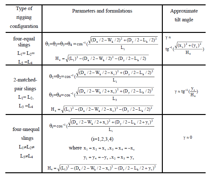

    Hiện tại tôi tìm mãi trên mạng cũng như các diễn đàn mà chưa tìm ra công thức hay cách tính ra lực căng của dây cáp trong trường hợp có từ 4 dây cáp trở lên.
    Tất nhiên dùng phần mềm thì tính ra được nhưng tôi tò mò muốn biết bài toán này nếu tính bằng tay thì sẽ tính như thế nào!???
    Về nguyên tắc chung thì sẽ sử dụng phương trình cân bằng lực và cân bằng mô men phối hợp các phép chiếu để tạo ra hệ phương trình bậc nhất và giải hệ.
    Đối với các sơ đồ Lifting thông thường ta nên bố trí không quá 4 điểm cẩu để giảm rắc rối.

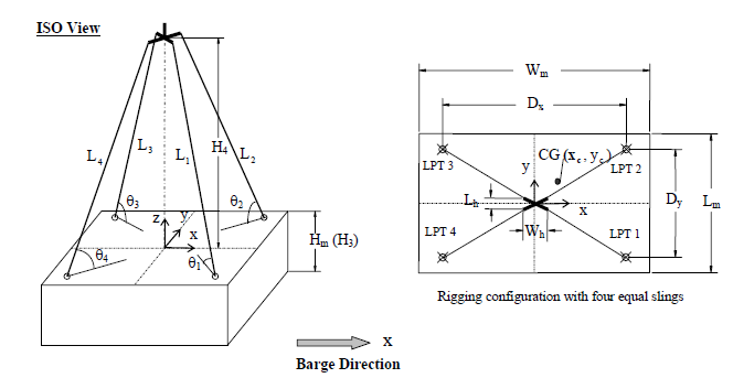

    Có phải bác đang tìm cái này, từ LPT kết hợp COG và sling angle sẽ tính ra lực căng thôi nhỉ.
