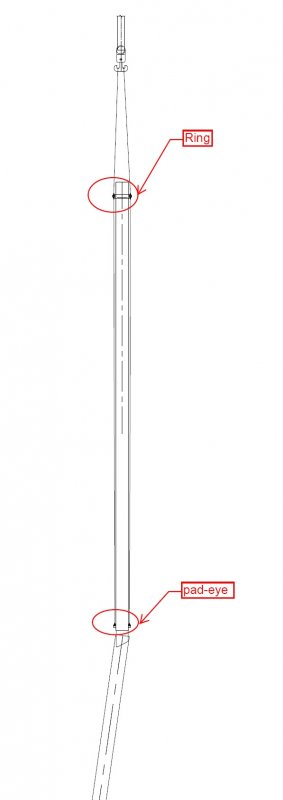

    Hello, Về công tác piling thì chẳng ai để pad-eye ở bên trong lòng cọc như ông admin "sáng kiến" bao giờ vì lý do sau: nếu để pad-eye ở trong lòng cọc thì khi uppending cọc sợi dây cáp sẽ bị cọ sát vào miệng cọc gây nguy cơ đứt cáp. Hơn nữa khó khăn khi tháo cáp. Đấy là trường hợp có nhà OIC nào để nguyên phương án cẩu cọc và uppending cọc như các bác thiết kế nhà ta vẽ.
    Thực tế thì thậm chí cái thiết kế mà để pad-eye ở phía đầu trên của Segment cọc (như trong sketch của admin - ý tưởng của các bác thiết kế chi tiết ngồi bàn giấy) là các OIC để... tham khảo cho vui :) . Người ta để cái pad-eye ở ĐẦU DƯỚI của cọc (trừ segment đầu tiên) vừa có tác dụng làm pad-eye và stopper, hơn nữa khi tháo cáp cẩu cọc để chuẩn bị đưa búa vào đóng cọc thì chỉ việc cắt pad-eye và tháo cáp ở dưới thấp thay vì phải cẩu người lên tít trên cao để cắt pad-eye và tháo cáp như ý tưởng của bác thiết kế chi tiết . Phía trên có một cái Ring trượt được trên cọc. Khi uppending và cẩu cọc thì điểm làm việc vẫn là ở vị trí Ring tại đầu trên của cọc, khi đóng song cọc thì chỉ việc cắt cái pad-eye ở dưới thấp rồi lôi thẳng cáp + Ring ra khỏi cọc.
    Trường hợp dùng Ịnternal Lifting Tool thì không nói ở đây vì đó là biện pháp khác, tốn kém hơn.

  12. adata
    hi,
    kiểm tra gì hả bác Seastar? có chỗ nào em bảo không phải cắt pad-eye đâu???
    Mấy cái này chỗ em làm thường xuyên mà.
  13. SEASTAR
    adata, phương pháp ring quá chuẩn rồi.
    Ý mình là kiểm tra lại chỗ so sánh chiều cao tháo cáp, tháo shackle và cắt padeye. Tốt nhất là sử dụng linh hoạt cả 2 phương pháp.
  14. adata
    hi,
    Cẩu Cọc đặt nối vào đoạn cọc trước rồi hàn nối Segment --->Người ta tháo cái shackle trước để giải phóng Sling và Hook để cẩu búa vào đóng trước--->Đóng tới khi pad-eye (stopper) xuống thấp tới vị trí hợp lý thì cắt cái pad-eye đó bỏ đi.

  16. adata
    Admin xem mấy cái ảnh này là hiểu ngay vấn đề ấy mà.

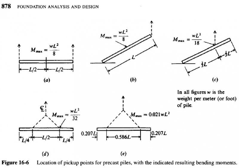

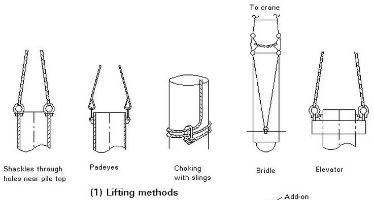

  17. admin
    924
    Bổ sung thêm cho AE một vài phương pháp lifting uppending Pile và vị trí đặt pad-eye khi tính toán kiểm tra.
    Hình 1: Phương pháp lifting
    Hình 2: Vị trí bố trí pad-eye (Hình như những vị trí này dùng nhiều cho cọc BTCT hoặc BTDUL, chứ cọc thép thì ít quan tâm :-?

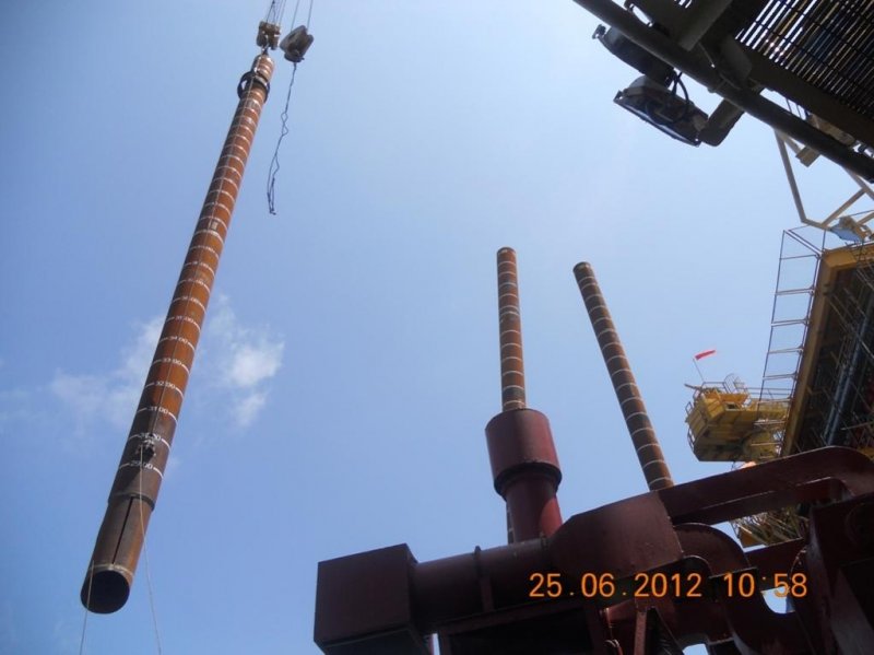

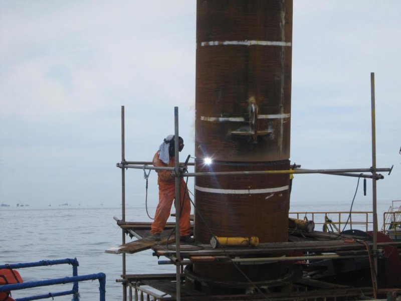

  18. KunKun
    KunKun New Member
    19/7/12

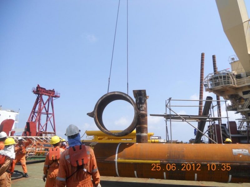

    IMG_5946.jpg gửi anh em hình ảnh cắt padeye và hàn segment cọc.

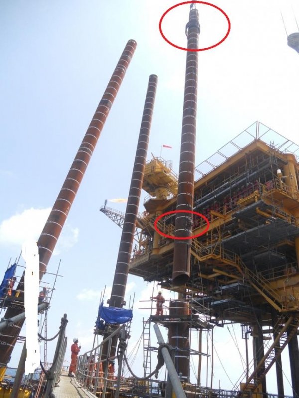

  19. real-07
    Hềnh như cách thi công này là quá ẩu so với quy định.
    Với conductor, người ta đã phải giữ chắc chắn bằng hệ thống gông kìm thế này, vậy mà với cọc các đại ca làm thế thì em cũng đến chịu.
