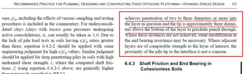

    Em hỏi một số vấn đề về thiết kế chiều dài cọc và lớp đất đóng cọc.
    Em muốn hỏi ngoài thiết kế về khả năng chịu tải của cọc (Ultimate Bearing Capacity (MN)) thì tiêu chuẩn có nói gì về lớp đất cọc phải đóng ko ? ( VD như nếu lớp đất đóng cọc là layer thứ 13 là lớp đất tốt nhưng dưới nó layer thứ 14 là lớp đất xấu chẳng hạn , thì tiêu chuẩn quy định cọc đóng cách layer 14 trên đó bao m ko ?)
    Gợi ý trả lời:
    Trong API 2007, mục 6.4.2 có quy định. chi tiết xem hình trích dẫn dưới đây.

    Em cũng mới đọc Trong mục 6.4.3 API-RP -2A , cũng có nói thêm về vấn đề này
    "This is provided that the pile achieves penetra-tion of two to three diameters or more into the cohesionless layer, and the tip is at least three diameters above the bottomof the layer to preclude punch through"
    API-Pile.jpg .

    Theo em hiểu tiêu chuẩn khuyến cáo quy định khoảng > 3 D pile trên top layer.
