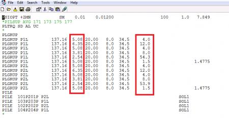

    Mấy anh cho em hỏi ngu tí, em đang tìm hiểu Sacs để phục vụ tính toán trong luận văn, có thắc mắc mà e k biết phải hỏi ai.
    1/Giàn 4 chân chiều dài cọc là 83.8m và 84.3 m bề dày 5.08cm sao trong PSI có nhiều bề dày khác nhau?
    2/ Tứ 2 là, Segment length tính toán sao hả mấy anh?
    3/ Chiều dài cọc trong PSI là bao gồm cả đoạn cọc trong Leg hay k?
    VÌ em tự nghiên tự nghiên cưu nên nếu hỏi ngu quá các anh bỏ qua

    Quay trở lại câu hỏi của bạn, mình có một số gợi ý như sau:
    Bạn đọc kỹ trong bản vẽ Cọc, phải có đoạn chiều dầy khác nhau thì người ta mới nhập vào file PSI chiều dày khác nhau như thế, kinh nghiệm là đoạn cọc nằm trong vùng từ đất tới mặt nước (xung quanh đoạn mudline) thì chiều dầy cọc bao giờ cũng lớn hơn những đoạn còn lại.
    Segment length là chiều dài từng đoạn cọc, được chia ra nhằm:
    +/ Phục vụ quá trình thi công, người ta không thể đóng 1 lần được luôn cả một cây cọc dài 83m mà cần phải chia nhỏ ra làm 02 hoặc 03 đoạn và thi công đóng từng đoạn 1.
    +/ Như vậy segment length chủ yếu phụ thuộc vào khả năng của búa đóng cọc
    +/ Ngoài ra khi chia chiều dài từng đoạn segment length, cán bộ thiết kế còn xét tới lớp đất mà đoạn cọc chờ để đấu nối với đoạn tiếp theo, sao cho tránh tối đa cọc dừng nối ở vùng đất cát, vì sau khi hàn nối 2 đoạn cọc xong, quá trình khởi động đóng lại sẽ mất nhiều thời gian hơn so với các vùng đất sét hoặc yếu.
    Chiều dài cọc trong PSI không bao gồm đoạn cọc trong legs, đoạn trong legs thường mô hình trực tiếp trong modelling (sacinp)

    em cám ơn anh, nhưng em vẫn thắc mắc là chiều dài từng đoạn cọc sao k chọn bằng nhau như bên dân dụng mà nó lại thay đổi như thế. Có cơ sỏ nào xác định nó k anh

    Chia đều cũng là một ý kiến hay, nhưng người thự tế thi công CTB không như trong dân dụng.
    Đoạn đầu tiên bao giờ cũng dài nhất vì chỉ việc cẩu bỏ vào lòng ống chính không cần đóng.
    Lý do nữa là xem kỹ hình và đoạn trả lời ở trên để hiểu thêm vấn đề:
    "2/ Tứ 2 là, Segment length tính toán sao hả mấy anh?
    +/ Ngoài ra khi chia chiều dài từng đoạn segment length, cán bộ thiết kế còn xét tới lớp đất mà đoạn cọc chờ để đấu nối với đoạn tiếp theo, sao cho tránh tối đa cọc dừng nối ở vùng đất cát, vì sau khi hàn nối 2 đoạn cọc xong, quá trình khởi động đóng lại sẽ mất nhiều thời gian hơn so với các vùng đất sét hoặc yếu."
