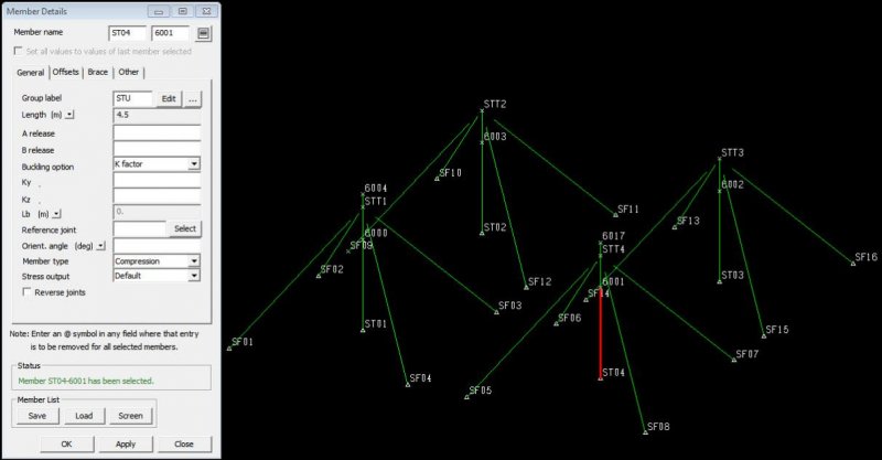

    Ấy vậy mà trong bài toán em làm, mặc dù đã gán stub là member Compression only nhưng kết quả vẫn còn lực kéo.
    Anh Chị nào biết, xin chỉ giúp.
    Hình 1:
    Hình 2:
  2. BigCrab
    Bác up hình chụp cửa sổ SACS Excutive có bật Tab Analysis Generator / Analysis Type lên đây xem nào. Có nhiều khả năng bác đã chọn chưa đúng Analysis Type.

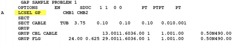

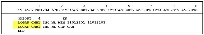

    Bạn thử setup một vài lệnh trong model và gapinp (nếu có) như hình:
    Hình 1: Trong gapinp
    Hình 2: Trong modelling

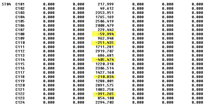

    Lưu ý: Giá trị nội lực trong các member đã gán Compresstion only và Tension only không phải hoàn toàn không có thành phần ngược lại, chỉ là các giá trị này (nếu có) cũng rất nhỏ.

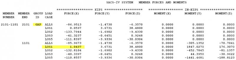

    Hình 1: Hướng dẫn trích từ Manual Sacs phần Gap.
  6. BigCrab
    Thế nào là "khử hoàn toàn"? Nếu bác thấy manual nó nói vậy thì em thua rồi. Em cũng tin theo manual lắm. Mình cứ yên tâm dùng thôi bác ạ.

    Để Gap Element phát huy tác dụng, các bác phải sử dụng cả file gapinp.
    Thử chạy với gapinp các bạn sẽ thấy không còn thành phần ngược lại khi đã gán member là tension or compression only.

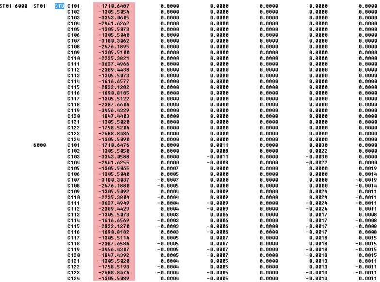

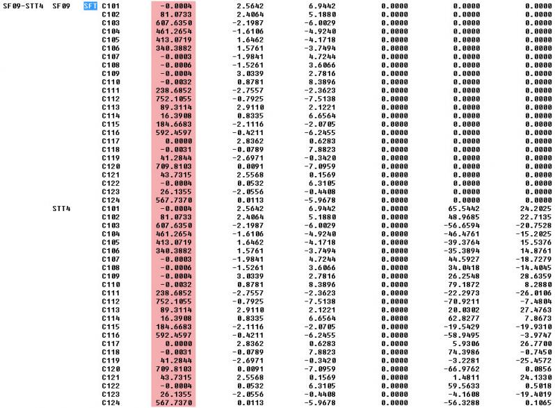

    Cảm ơn Không Đại ca, em đã chạy thêm cùng với file input Gapinp
    Kết quả thật mỹ mãn
    stub chi chịu nén khi đã gán compression only
    sefasterning/sling chỉ chịu kéo khi đã gán tension only.
    Những thành phần ngược lại nếu có cũng rất rất nhỏ.

    Mình cũng nghĩ như bác BigCrab, thứ 2 bác Barce cũng cần chọn LCSEL để chỉ định trường hợp tải trọng tính Gap như Bác Hoangtu nêu lên ấy.
    Đôi lúc không nhất thiế phải dùng đến Gapinp.
