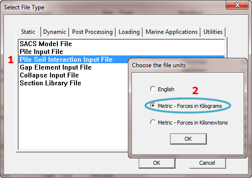

    Hình 1: Step 1 - Kích vào biểu tượng Data Generator để tạo file PSI

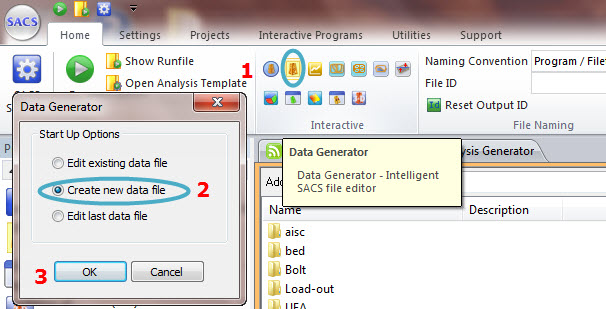

    Hình 2: Step 2 - Chọn tạo PSI và đơn vị sử dụng

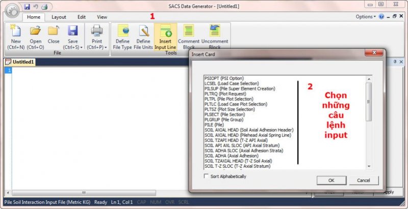

    Hình 3: Step 3 - Chọn những câu lệnh cần cho việt input các giá trị đầu vào

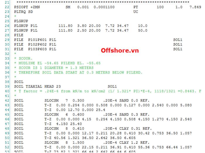

    Hình 4: Step 4 - Ví dụ về file PSI hoàn chỉnh
    Làm hoàn toàn tương tự cho các giá trị P-Y, Q-Z sẽ được một file PSI hoàn chỉnh.
    Lưu ý: khi tạo file PSI, để tránh mất thời gian AE tham khảo thêm bài viết ở PSI một cách nhập, với cách này mất khoảng 1h là có thể tạo được một file PSI hoàn chỉnh từ khoảng 4-6 trang số liệu pdf.
