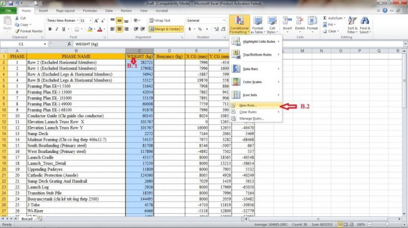

    Bước 1 và 2: (chọn ô chứa số liệu cần format và vào tool format)

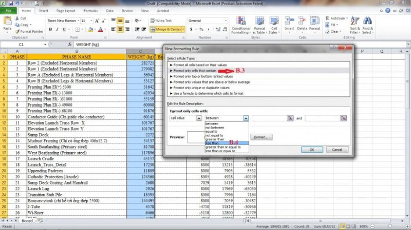

    Bước 3 và 4: (Đưa vào những điều kiện ràng buộc)

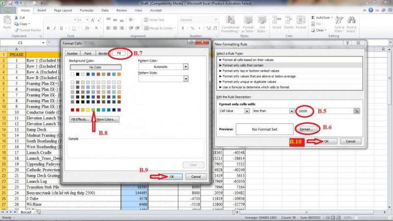

    Bước 5 đến 10: (Chọn màu mà bạn muốn, thường thì là màu đỏ nếu kq chưa thỏa, và mầu Xanh nếu kết quả đạt)

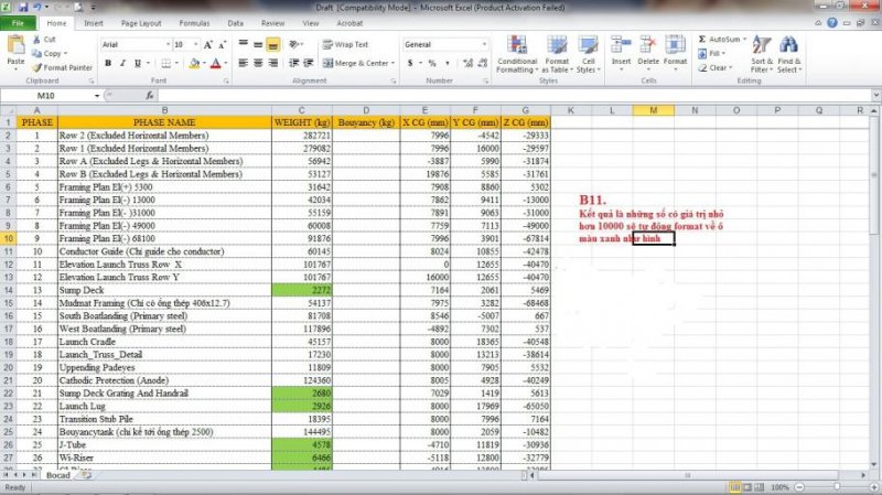

    Bước 11: Kết quả
