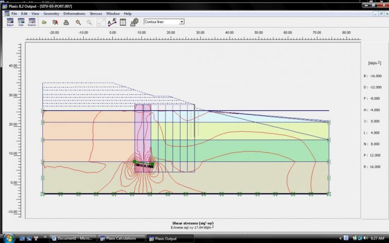

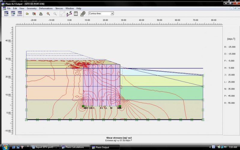

    Theo mình được biết thì cọc xi măng đất này được dùng ở hầu hết các mặt bãi xếp hàng của các cảng, đặc biệt là các cảng nước sâu.
    Nó dùng để gia cố nền đất dưới tải trọng cẩu hàng hóa và các tải siêu trường siêu trọng như hiện nay như cảng phục vụ thi công công trình biển. Bài đọc này sẽ giúp mọi người hiểu hơn về loại hình này.
    Cọc xi măng đất hay còn gọi là CDM, thường sử dụng ở các nơi nhạy cảm như phần đất liền tiếp giáp với cầu Cảng, hoặc là nền chịu tải trọng lớn như chế tạo các thiết bị siêu trường như ctb, tàu trọng tải lớn... hiện anh có biết Pvshipyard và PVC - MS đã sử dụng công nghệ này cho bãi của họ.
    Chứ không thường sử dụng cho toàn diện tích bãi, nơi chứa hàng hóa của tầu chở hàng hoặc container cập cảng, vì chí phí đầu tư lớn
    Phần mềm phân tích cọc xi măng đất có thể là slope hoặc Plaxis, anh có một vài hình về phân tích cọc xi măng đất (CDM) bằng phần mềm Plaxis gửi để chú tham khảo:
    Hình 1:
    Hình 2:
