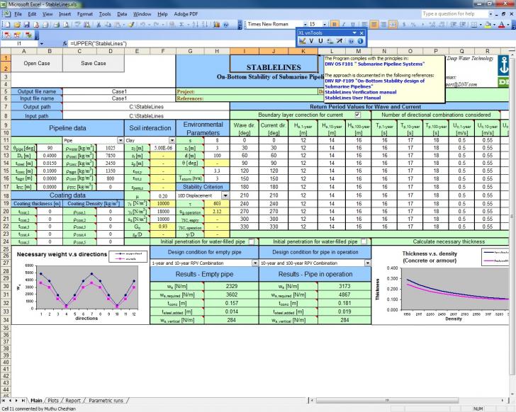

    File Excel của em tự lập đã test lại ví dụ trong RP E305, kết quả không sai biệt lắm, cứ nghĩ file của mình là chính xác. Không ngờ sang nền đất sét của pp Generalized lại cho kết quả vô lý :'(
    Không biết bây giờ có thể tìm được phần mềm theo RP E305 để test không ạ ?
