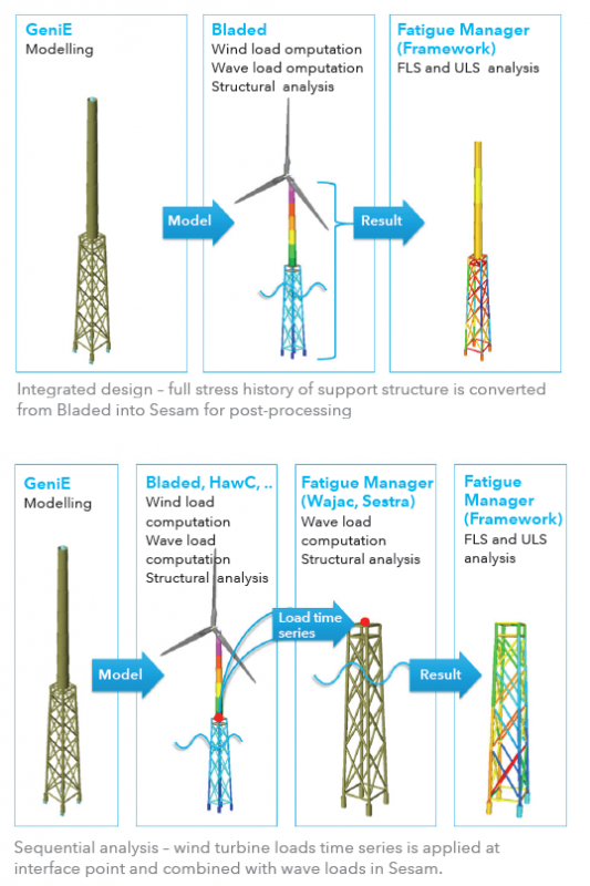

  6. BigCrab
    Dùng SACS có thể giải quyết tốt phần lớn các bài toán về Wind Turbine
  7. BigCrab
