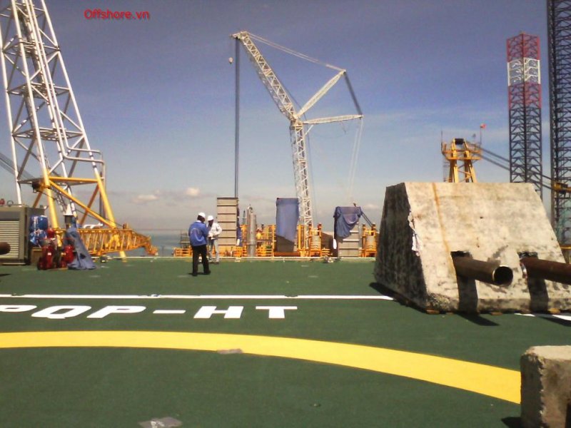

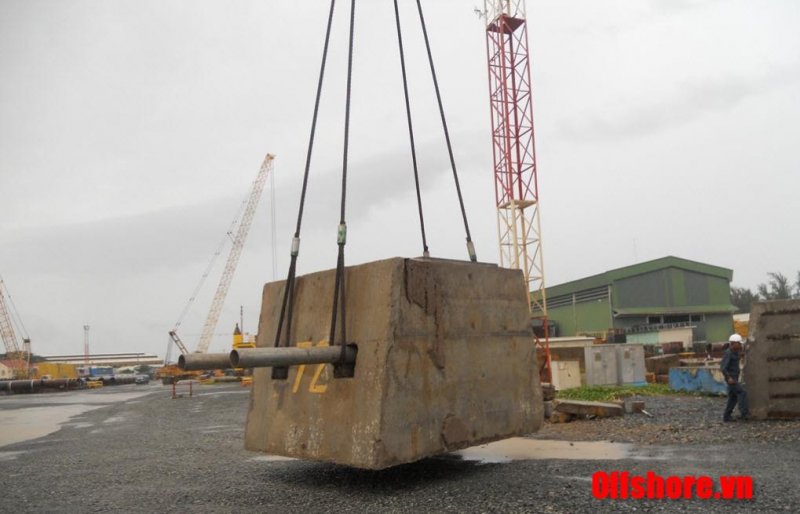

    Hi AE,
    0/Theo tìm hiểu thì các khối support này được tháo ra khi xong nhiệm vụ kiểm soát và điều chỉnh COG trong quá trình thi công
    1/ phương pháp cẩu lắp tháo dỡ bằng cẩu theo như hình minh họa:
    2/ COG được quan tâm nhiều khi thi công như transport, lifting, loadout nói chung là các bài toán re-service.
    ở các bài toán in-service như inplace COG được quan tâm thường không kể tới các khối support này. có nghĩa các khối này chỉ là một trong nhiều biện pháp thi công của AE thi công.
