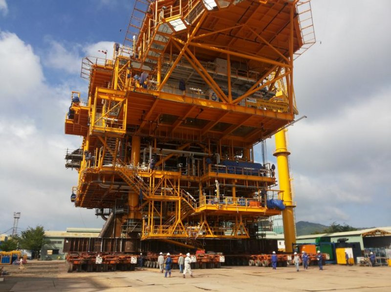

    Bắt đầu từ 8h sáng hôm nay STN-South topside đã bắt đầu di chuyển ra khu vực cầu cảng chuẩn bị cho công tác Load out sẽ diễn ra từ 9h-15h ngày 12/08/2014 mình sẽ cố gắng cập nhật hình ảnh đẹp nhất cho anh em xem. photo1 (2).jpg

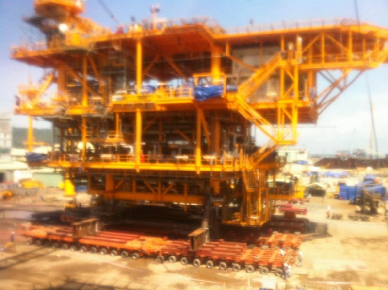

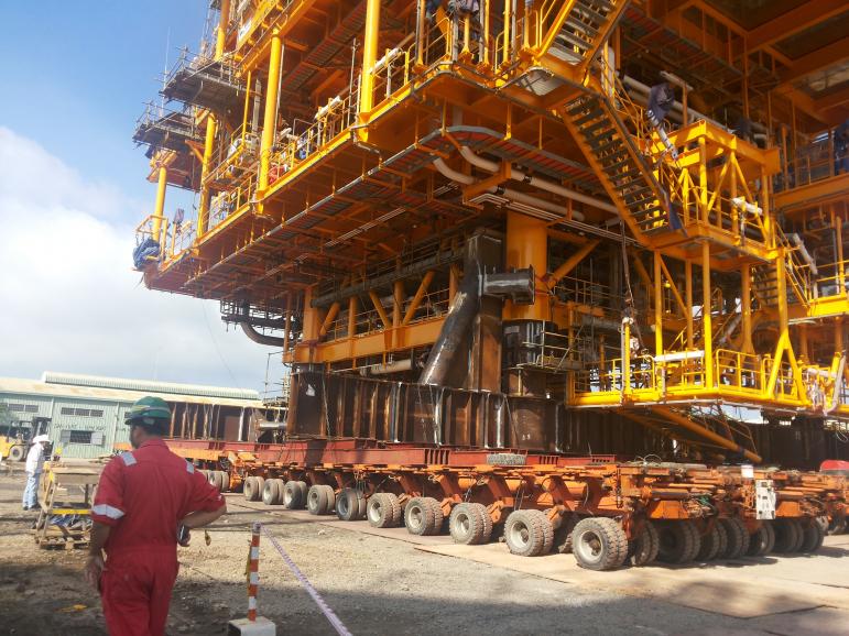

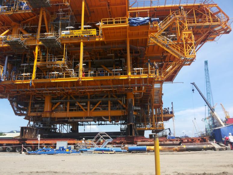

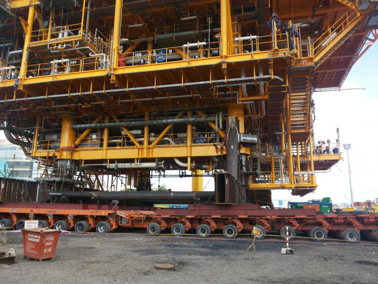

    Chà bác chủ thớt nhanh quá, em xin bổ sung cho các bác một số hình ảnh lượm lặt được trong hôm nay.
    Với giàn có khối lượng chừng trên dưới 2000T như thế này thì việc hạ thủy cũng giống bao dự án khác là dùng trailer. Công việc được nhà thầu VTT đảm nhận.
    Ngày hôm nay tiến hành site moving ra sát cầu cảng, sẵn sàng cho 10h30 sáng mai xuống xà lan. Mai các bác nào có thời gian ghé xem em ý 1 tý.
    20140811_083210.jpg 20140811_083540.jpg 20140811_084405.jpg 20140811_101949.jpg 20140811_125122.jpg
