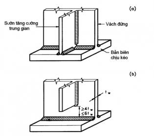

    Em ít khi thấy kiểu stiffener này lắm .Bác nào có hình ảnh thực tế thì nhờ gửi cho anh em tham khảo với :">
    Cái này dùng nhiều trong thiết kế các thể loại có vách, ví dụ như living, hull ship...
  3. info
    Cái này thì thấy trong các sách thiết kế cầu đề câp, Stiff như hình a thì mình gặp nhiều ở CTB. Với hình b, đây là thiết kế cho tải bản cánh chịu nén, với thiết kế như vậy là để tránh ứng suất dư 3 chiều của đường hàn gây ra sau khi nguội. Như vậy sẽ tăng được độ ổn định của dầm.
