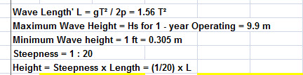

Các bác cho em hỏi tí ạ! ) Em có mô hình jacket mà giờ mô phỏng harmonic dùng sóng stokes bậc 5. Có bác nào biết Công thức hay mối liên quan giữa chiều cao sóng và chu kì không ạ? Kiểu như ứng vs chu kì sóng này thì chiều cao sóng phải lớn hơn bao nhiêu chẳng hạn ạ? Mong các bác giúp đỡ! )
Công thức hay mối liên quan giữa chiều cao sóng và chu kỳ sóng bạn có thể tham khảo công thức như hình dưới đây. Trong đó: Giá trị chiều cao sóng tính theo công thức trên luôn nhỏ thua hoặc bằng chiều cao sóng có chu kỳ 1yr (hoặc 10yr) thống kê trong 1 hoặc 10 năm.
