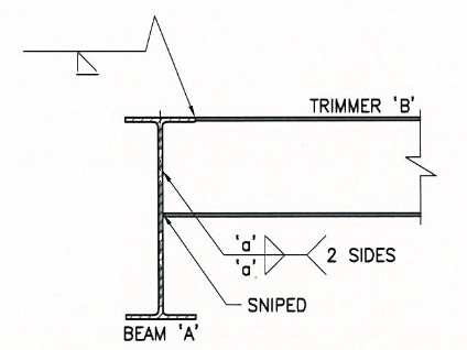

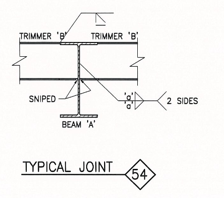

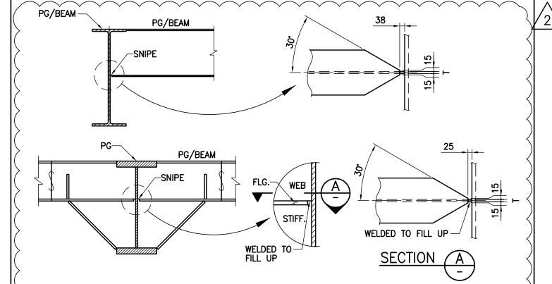

    Liên kết Snipe là một trong những liên kết khả phổ biến trong topside công trình biển.
    Topic giới thiệu một vài thông tin về liên kết dạng này để bạn đọc tham khảo.
    1. Sử dụng khi liên kết giữa các beam nhỏ vào beam lớn, hoặc 2 beam cùng size.
    2. Sử dụng khi beam nhỏ không tham gia vào quá trình chịu moment tải trọng truyền từ beam lớn qua
    3. Đảm bảo beam nhỉ chỉ chịu lực dọc, qua đó giảm khả năng gánh lực của beam nhỏ, tăng khả năng sống sót cho beam
    4. ứng dụng rộng rãi trong liên kết giữa primary và secondary bean trên sàn deck của kết cấu topside công trình biển
    5. Một số hình ảnh minh họa
