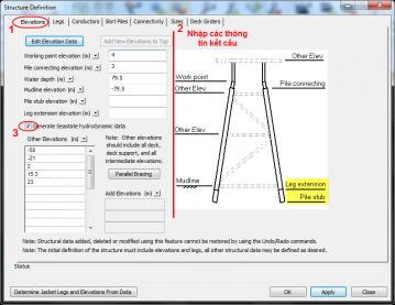

    Tại sao lúc khai báo dữ liệu đầu vào cho jacket phần pile stub elevation và leg extension elevation sao mình lại để trống ạ

    2/ Thông tin này thì tùy dự án, nếu kết cấu của bạn đang vẽ có đủ thông tin thì nhập không thì bỏ trống.
    Bỏ trống có nghĩa là chân jacket kết thúc tại vị trí mudline.
    Chi tiết xem hình:
    3/ Khi gán tiết diện phần tử (member) có nhiều đoạn (segment), mình có nhập thông tin của từng đoạn tiết diện qua đó phần mềm sẽ hiểu đoạn nào tiét diện thế nào chiều dai ra sao...
    Xem hình minh họa:
