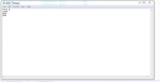

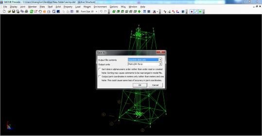

    Thưa bro, e đang làm đồ án có sử dụng phần mềm sacs. Khi e save as file model dưới dạng seastate data only thì xảy ra lỗi gì đó mà e k giải thích được :-?. Củ thể là file seainp.sta đó khi e mở ra thì chỉ có 4 dòng lệnh, mà nếu đúng thì phải nhiều hơn. Có ai biết cách fix lỗi này không giúp e với ạ

    Bên trong File của bạn chỉ chứa dữ liệu về model thuần túy, trong đó không có một dòng thông tin nào khai báo về tải trọng. Do đó khi save as sang file seainp.sta dưới dạng "Seastate data only" thì kết quả thu được chắc chắn không có gì trong đó. Nếu muốn có nhiều hơn như bạn mong muốn thì chọn "Both model and seastate data" hoặc "Model data only" hoặc khai báo thêm tải trọng trong file ban đầu.
  3. Khong
    Đây không phải là lỗi mà cách thức bạn tạo ra file seastate chưa chuẩn.
