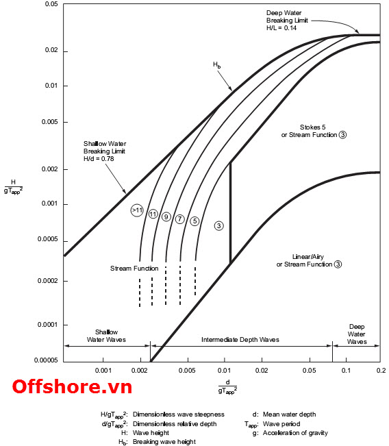

    1/ Trong tính toán tải trọng sóng tác dụng vào Jacket, có một số nghiên cứu khá chi tiết trong API và đã được tổng hợp thành đồ thị.
    Theo lý thuyết sóng áp dụng được chọn dựa vào các tiêu chí như Njck và bác Bigcrab đã đề cập, chi tiết xem sách [1].
    Hình 1: Biểu đồ chọn mô hình sóng tính toán

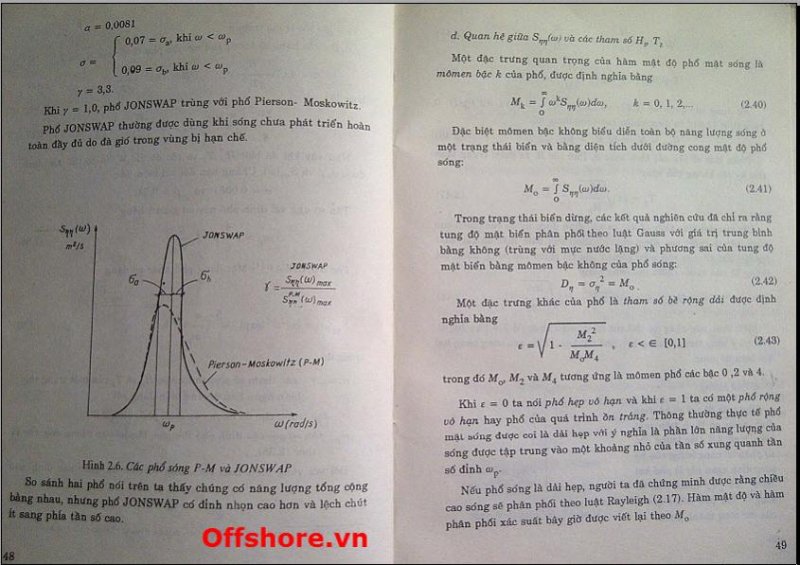

    2/ Lý thuyết về phổ khá phức tạp, chú có thể tìm hiểu thêm trong sách Thầy Khôi, tài liệu tham khảo số [2]
    Hình 2: Lý thuyết phổ P-M và Jonswap
