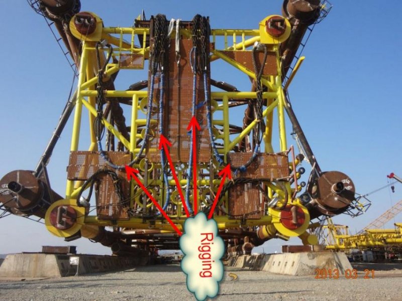

    Thực ra là trọng lượng bản thân những thiết bị phục vụ công tác thi công triên biển như lifting, uppending...
    Các thiết bị này bao gồm: Sling (cáp cẩu), một số thiết bị là các member tăng cường, phụ kiện...
    Cách tính tải trọng rigging load thực chất là đi tính trọng lượng bản thân các thiết bị này và vị trí bố trí trên kết cấu để nhập vào Sacs.
    Sau đây là hình ảnh thực tế và cách nhập loại tải trọng này vào Sacs.
    Hình 1: hình ảnh thực tế Rigging
