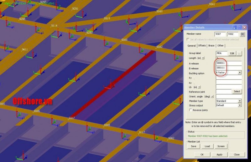

    Dear ACE,
    Trong một số modeling của topside, có mô hình người ta phải gắn release cho member là secondary beam như hình, một số lại không.
    Với các cách gán này, member sẽ làm việc như sling, chịu duy nhất tải trọng dọc trục phần tử (Fx), toàn bộ các thành phần còn lại sẽ do dầm chính nhận tải.
    Vấn đề là trong thực tế hai đầu secondary beam là hàn cứng (ngàm) vào dầm chính, theo lý thuyết nó sẽ có đồng thời 06 liên kết tức là sẽ tồn tại đầy đủ 06 thành phần nội lực (Fx,Fy,Fz và Mx,My,Mz)
    ACE có kinh nghiệm hay từng modelling topside chia sẽ giúp, khi nào thì sử dụng release cho member là secondary beam này, khi nào thì không.
    Notes: với mô hình trong ảnh, khi không sử dụng release cho secondary beam, khi phân tích (run) hầu hết các member này sẽ có UC>1 (fail)
    Hình 1: Sử dụng release member secondary beam trên topside
    (Ảnh là modeling một sàn topside, khối lượng ~ 3.000 Ton)
  2. Khong
    Trong thực tế, ngoài những main beam và secondary beam, trên deck topside còn có nhiều các stiffener nhằm tăng cứng cho kết cấu mà ít khi được mô hình. nếu có modeling các stiffener này vào thì hệ kết cấu cứng hơn nhiều so với việc chỉ khai báo như trên.
    Release như vậy cho secondary beam cũng làm một mẹo để kết cấu thỏa mãn trong quá trình phân tích. việc này ít nhiều mô tả gần sát với thực tế.

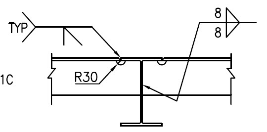

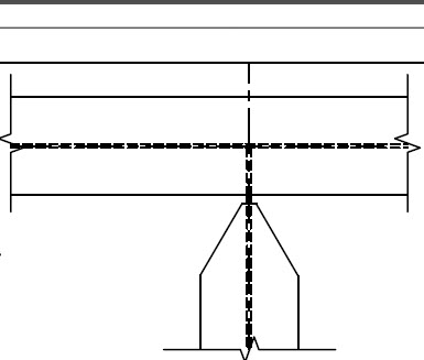

  3. real-07
    Có release này là Vi các secondary beam được vác phần cánh, install sau & liên kết với primary beam bằng liên kết hàn dạng snipe.
    Việc gán release phụ thuộc vào cấu tạo liên kết, khi nào có vác phần cánh của dầm thì gán member release. chi tiết xem hình:
    Hình 1: Mặt bằng
    Hình 2: Mặt cắt
