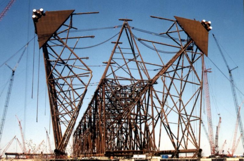

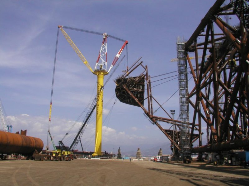

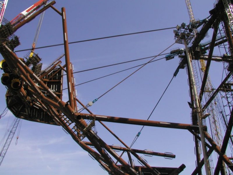

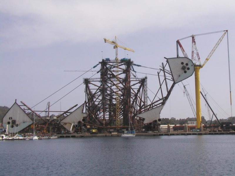

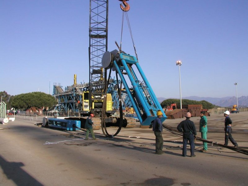

Với những panel có khối lượng lớn thì việc quay lật panel bằng việc sử dụng đơn thuần cẩu bánh xích như vẫn thường thấy ở Vũng Tàu là không khả thi trong khi việc chia nhỏ panel ra sẽ khiến kéo dài thời gian thi công. Giới thiệu tới các bạn phương pháp quay lật panel dưới sự hỗ trợ của strand jacks, phương pháp này ở những bãi chế tạo lớn thường áp dụng. Nguyên lý: Strand jacks hoạt động dựa vào sự điều khiển thủy lực thông qua ống tubing, chiều dài strand wires thu ngắn dần đi đôi với việc tạo ra lực căng giữa hai đầu neo dẫn tới chuyển động xoay của panel theo thiết kế. Hình 1: Hình ảnh về stran jacks dùng khi hỗ trợ quay lật Hình 2: Bố trí Hình còn lại: Hoạt động
Cái cẩu mầu vàng là cẩu di động hay cố đinh vậy bác nếu là cẩu cố định, em đang thì hóng không biết nó upending kiểu gì một phần panel
Cẩu đó cố định, thường thì các bến cảng hay có cẩu loại này, nếu nhà bạn ở gần cầu Đồng Nai thì có một bến cảng nhỏ ở gần đó (cảng Bình Dương) có 2 chiếc giống như thế này. Đây là quá trình quay lật panel (mà tiếng anh chuyên ngành gọi là Roll-up panel) và topic này đang nói về quay lật panel, tôi không hiểu bạn hỏi cho upending ở đây là gì cả, "upending" và "roll-up" khác nhau hoàn toàn!
Ý em là công đoạn roll-up cái panel hay một phần panel sẽ thực hiện như thế nào với 1 cái cẩu màu vàng cố định đó? Từ địa phương, quê em người ta gọi upending là roll-up khi chủ đề bàn luận là item panel.
