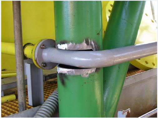

    Piping và structure là 2 trong số những bộ phận rất quan trọng cấu thành lên kết cấu CTB nhất là dạng Topside, jackup, vessel...
    Trong thiết kế CTB, trên thị trường hiên có rất nhiều phần mềm 3D hỗ trợ cho việc thiết kế piping và structure như: Smart3D, PDMS...tuy nhiên việc mắc phải những nỗi va chạm giữa piping và structure cũng như các bộ phận khác là không tránh khỏi.
    Gửi AE một trong số những lỗi clashing giữa Piping và Structure để thấy được tầm quan trọng của việc phối hợp và làm việc theo team.
    Hình 1: Structure ôm piping Piping&Structure.jpg

    Chỗ nào có collision chỗ đó ta cứ modify :) rất nguy hiểm

    neu dung PDMS thi phai clash checking truoc khi issue ban ve GA
    trong report clash check phai co chu ky cua designer la no obstruction
    con nhung phan mem khac thi minh khong biet
