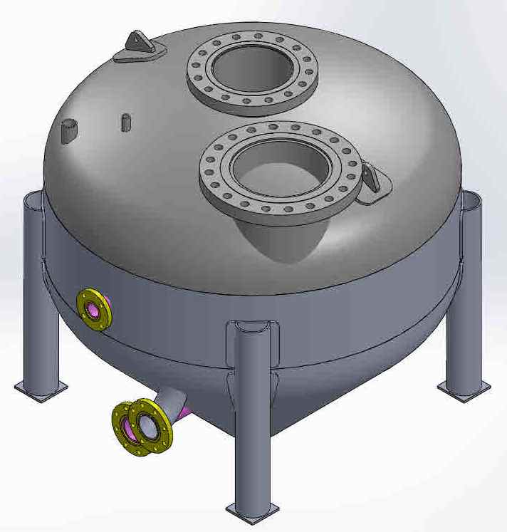

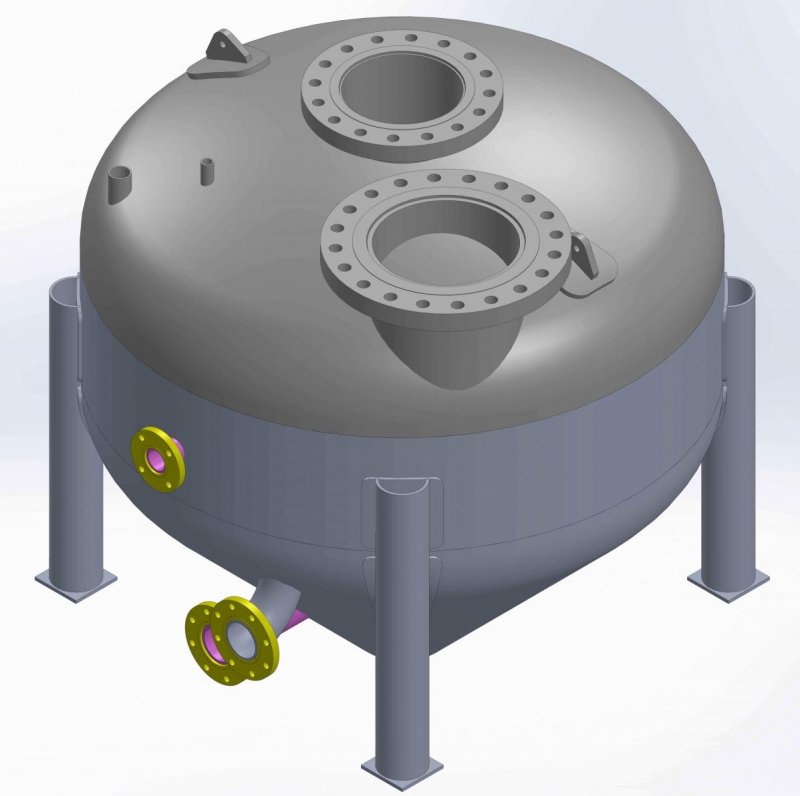

    Cả 3 phần mềm CAD/CAM trên đều rất mạnh về thiết kế chi tiết, lắp ghép và mô phỏng chuyển động. Chất lượng của clip mô mỏng có thể set-up trên option của phần mềm. Em đính kèm 2 hình ảnh như bên dưới liên quan tới chọn chất lượng hình ảnh

    Cái này phụ thuộc vào mức render thôi. Render càng mịn, độ bóng, độ sáng nhiều thì càng lâu..còn 3 phần mềm trên thì đều pro cả, ngoài ra còn có NX(unigraphics),visual nastran...mình cũng đã dùng cả 3 phần mềm trên theo cảm nhận cá nhân thì inventor có vẻ nhỉnh hơn khi tạo góc quay, giao diện thân thiện dễ đoán, dễ thao tác.
