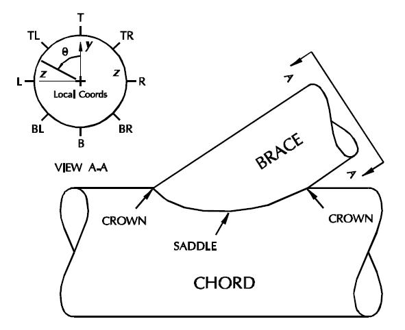

    Tại sao lại chia 8 điểm nóng:
    Trong phân tích tính toán, để có thể xác định được chính xác nhất các vị trí phá hủy mỏi tại điểm nóng, người chia mịn mặt cắt tiết diện ống làm 8 như hình nút để đánh giá.
    Hình 1: Các vị trí điểm nóng trên ống tại nút

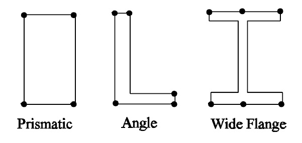

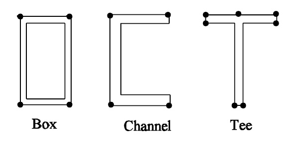

    1/ Đối với các tiết diện không phải là ống tròn (tubular) thì 08 điểm nóng xác định thế nào?

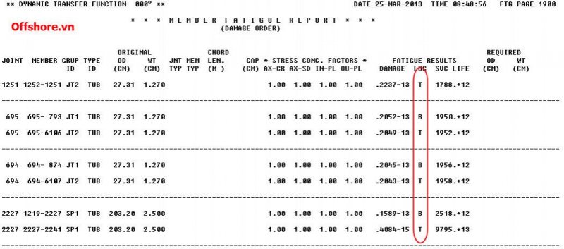

    2/ Trong Sacs người ta, show ra những giá trị những giá trị này ở đâu?.

    Đối với tiết diện không phải ống, điểm nóng (Hotspot) có thể xác định tại các điểm như hình sau:
    Hình 1: Vị trí điểm nóng
    Hình 2: Vị trí điểm nóng
    Trong Sacs khi hoàn tất quá trình chạy mỏi, kết quả đưa ra sẽ chỉ rõ vị trí dự đoán tuổi thọ mỏi tại 1 trong 8 điểm nóng dối với tiết diện tubular như trình bày ở trên.
    Hình 3: Kết quả đầu ra Sacs, phân tích mỏi
