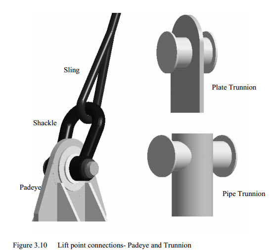

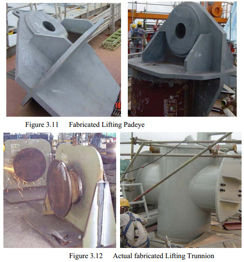

    Hiện nay, người ta thiên về sử dụng Trunnion thay thế dần cho Padeye ở những mã cẩu có trọng lượng lớn.
    Một trong những ưu điểm nổi bật của Trunnion là thiết kế đơn giản, dễ thi công, lắp đặt và không phải sử dụng shackle trong quá trình lifting, qua đó tiết kiệm đáng kể thời gian thao tác tháo lắp shackle cũng như thi công ngoài khơi.
    Tuy nhiên về các phân tích và tính toán liên quan thì trunnion lại khá phức tạp, khi phải thiết kế cùng lúc nhiều các yếu tố nhằm gia cường cục bố vị trí attached cáp cẩu (sling)
    Topic rất mong nhận được những kinh nghiệm thiết kế cũng như thi công của ace về 02 thiết bị quan trong khi lifting này.
    Dưới đây là một số hình ảnh thực tế về padeye và trunnion.
    Hình 1: Padeye hình ảnh thực tế và thiết kế.
    Hình 2: Padeye hình ảnh thực tế và shackle
    Hình 3: Trunnion & Padeye hình ảnh thực tế
