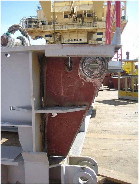

    Hình 1: Phá hủy mối hàn tại chân main plate liên kết với kết cấu

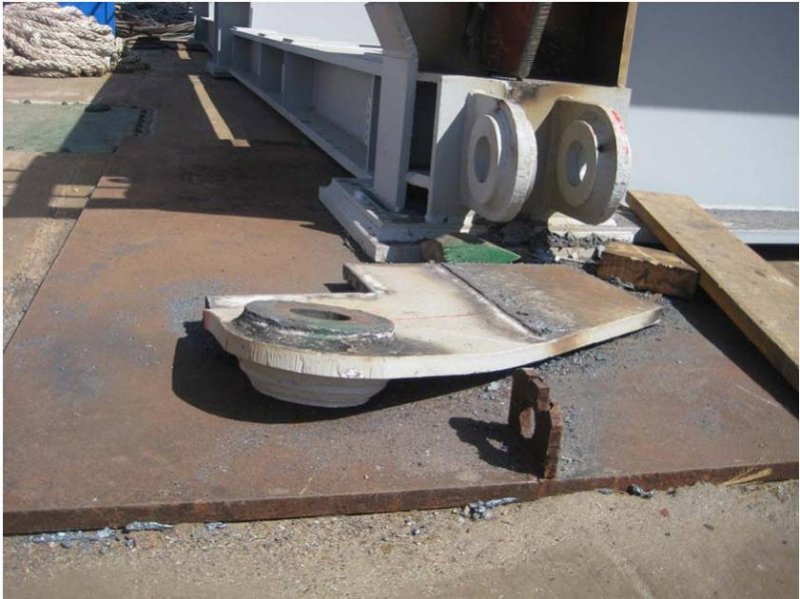

    Hình 2: Phá hủy miếng cheek plate - 1

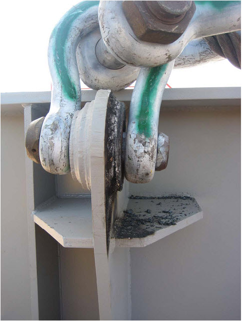

    Hình 3: Phá hủy miếng cheek plate - 2

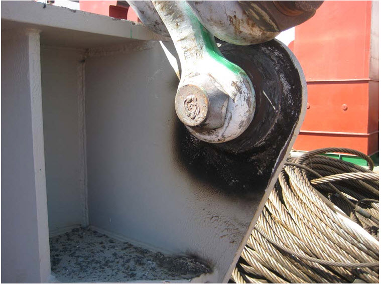

    Hình 4: Công vênh main plate

    Hình 2, 3 và hình 4 hình như là cheek plate đã bị phá hủy bới các bác thợ hàn chứ không phải padeye bị hư hỏng trong quá trình cẩu nâng. Cái trò tấy bớt cheek plate để thay shackle khác loại được chỉ định này chỉ có một bác ở VSP hay làm mà thôi.
    Hình 1 và 4 là hình thay thế Padeye, ở hình 1 là padeye mới gá vào mà chưa kịp hàn lại. Theo dự đoán của em thì bác này tẩy cheek plate vẫn không được sau đó thay luôn cả padeye khác B-)
    Khung kết cấu này này em thấy quen quen, hình như là bệ đỡ tháp khoan giàn MSP nằm trên boong tàu cẩu Hoàng Sa :D

    Bác Bigrab đúng là súp pờ soi :D. Đúng là cái đống sắt và cả cái tác phẩm bị destroyed ấy là ở công trình/tài sản của VSP. Tuy nhiên thì thực tế là nhấc lên rồi nó bung padeye ra thật chứ không phải mấy bác welder tự nhiên cắt ra.

    Có bác nào biết cách khắc phục sự cố, khi mà mối hàn giữa main plate và structure không đảm bảo và bị bung như hình admin gửi không vậy?
    Còn việc xém má (cheek plate) để tận dụng shackle là chuyện thường như họp chợ ở phường rồi.
