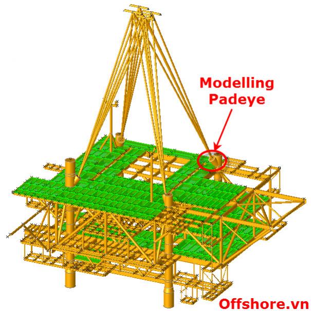

    Trong phân tích lifting bằng sacs, có một số model thì người ta thường model luôn cái hình dáng padeye vào trong model dạng một member giả (dummy) không trọng lượng không kiểm tra UC (Skip)
    Một số dự án thì không.
    Xin được hỏi ace ưu nhược điểm của việc làm này giúp. Xin cảm ơn.
    Hình 1: Hình minh hoạ modelling padeye

    Cái này dễ mà man,
    Model cái phần tử padeye vào là để mô tả gần đúng nhất trạng thái làm việc của kết cấu trên thực tế.
    Nhược điểm nếu có chỉ là việc mất thời giàn vẽ cái padeye vào model.

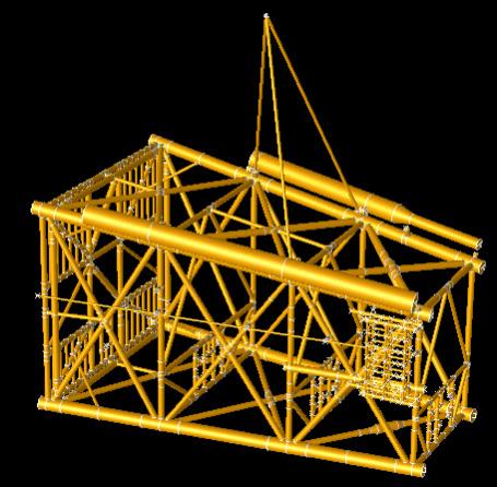

    Tại sao phải model nhiều điểm hook như vậy nhỉ?
    Nhìn thấy phức tạp ghê.
    Nhà mình thường làm thế này thôi.
  4. Khong
    Của Độc Cô nhìn còn hãi hơn, người ta thường dùng 4sling cho mô hình này hơn là 3sling.
    689
    Cái đó là dự án diamond, người ta thiết kế an toàn chỉ phân tích với 03 dây
    giả thiết 01 sling ko làm việc

    Chỉ với 3 dây như này mà cẩu được thì quả thực hết sức tài tình... bái phục...bái phục...

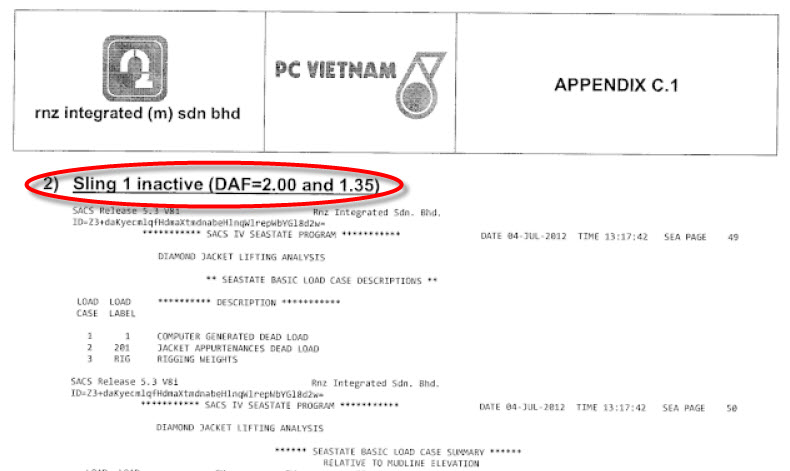

    Các bạn quan tâm tìm đọc report lifting của dự án Diamond nhé.
    Em chỉ có thể show được tý thông tin thế này thôi.

    Em tưởng là khi 1 sling ko làm việc thì cái sling đối diện của nó cũng mất tác dụng luôn chứ.
    Trong trường hợp phân tích an toàn em nghĩ chỉ phân tích 2 sling thôi chứ ????
  10. DocCoCauBai
    2sling làm việc là một trường hợp khác nữa, cũng được xét tới khi phân tích bạn nhé.

    Huynh có thể cụ thể hơn để em được rửa mắt không: khi nào thì 2 slings, khi nào thì 3 slings.
  12. DocCoCauBai
    Khi nào sử dụng 2Sling, khi nào sử dụng 3sling là tùy ở cách bạn khai báo vào phần mềm khi phân tích.
    Về nguyên tắc, khi một dây bị đứt thì việc đầu tiên và trước hết là dây đó mất khả năng làm việc
    Tiếp sau đó là dây đối diện hoặc một dây nào đó mà bạn giả thiết có thể xảy trong thực tế.

    Đành rằng bấm RUN phát thì nó cũng ra kết quả thôi. Nhưng mà trong trường hợp này hệ làm sao ổn định cân bằng được và đủ điều kiện liên kết để tính vậy các huynh? Hay các huynh lại gắn thêm vài fixed/pinned joint cộng với vài cái lò xo để chạy? Nhìn sơ đồ cẩu ai cũng có thể thấy nếu bị đứt 1 dây như hình vẽ thì hệ sẽ xoay quanh trục nối 2 điểm móc phía trái, dây bên phải bị nới lỏng ra, chỉ 2 dây làm việc ở trạng thái cân bằng ổn định.

    Hệ sẽ không ổn định được đâu. Hệ chỉ ổn định nếu trọng tâm chân đế nằm bên trong tam giác tạo bởi 3 điểm treo còn lại.
    Nếu như 1 sling inactive được chọn ngẫu nhiên thì mô hình của bạn doccocaubai có vấn đề.
    Bạn phải kiểm tra spring reactions, nếu nó quá lớn là không đúng.
  18. DocCoCauBai
    Đúng là phải kiểm tra spring reaction sau khi phân tích như bác concern.
    Thú thực là em cũng không biết giá trị spring reaction này ở vào khoảng bao nhiêu là hợp lý và yên tâm để triển khai thi công. mong bác tư vấn giúp

    Có hai điểm mà bạn cần lưu ý:
    - Springs được thêm vào để ổn định hệ thống trong khi phân tích. Cho tới nay, mình không biết có tiêu chuẩn nào quy định giới hạn của spring reactions. Những người đi trước trong công ty cứ nói spring reactions giới hạn trong 1-3% của trọng lượng vật nâng là được. Mình cũng theo vậy mà làm.
    - Không biết người viết design basis dựa vào đâu mà nghĩ ra cần phải đặt 1 sling inactive. Mình không thấy có tiêu chuẩn nào gợi ý như vậy hết. Nếu bạn biệt thì chỉ giùm. Chia 75/25 thì thấy hợp lý hơn.
