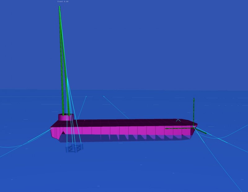

    Giới thiệu ace tham khảo qui trình tính toán cho bài toán lifting offshore khi cần kể đến gần đúng nhất tác động của môi trường lên hệ trong MOSES.
    - Mô hình tàu cẩu, kết cấu
    -Mô hình hệ neo
    - Khai báo điều kiện môi trường
    - Giải bài toán theo miền tần số sóng
    - Giải bài toán theo miền thời gian
    Kết quả:
    + lực căng dây neo, từ đây thiế kế cho hệ neo
    + lực căng cáp: từ đây thiết kế hệ rigging, tìm giới hạn môi trường phù hợp và hệ số động tương ứng.
    + tải trọng hook load theo từng giai đoạn ứng với mỗi trường hợp điều kiện môi trường tương ứng.
    +RAOs của hệ, trường hợp kỹ sư muốn tính toán trong Orcaflex thì có thể lấy kết quả RAOs này để input và tính tiếp.
    + Code check cho hệ kết cấu.

    hay quá, bác adata training moses cho em với...., mà bác adata ơi em tưởng moses làm được hết các phần mà orcaflex làm được rồi chứ sao lại xuất RAO sang orcaflex nữa ạ?
  3. adata
    Đúng rồi bạn, bài toán này dùng Moses tính được trọn vẹn, tuy nhiên như mình đã làm thì thấy rất phức tạp, có thể nói đây là bài toán phức tạp nhất mình từng làm với moses ( vì có 2 bodies, có cả neo và lowering lift).
    Nếu sau khi model cả hệ (gồm tàu, dây neo) xong trong MOSES rồi khai báo điều kiện biển và chạy xuất ra RAO rồi ỉn kết quả RAOs vào Orcaflex làm tiếp phần lifting thì đơn giản hơn.
