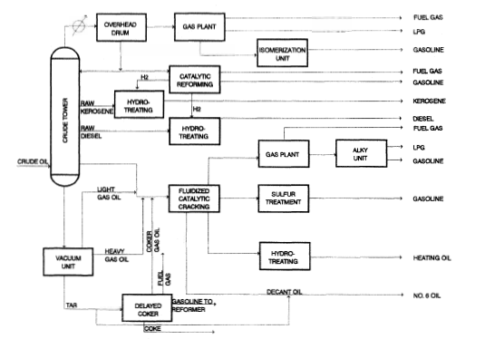

    Dear các bác, em là member mới của forum rất mong được các bác giúp đỡ
    Hiện em làm một số việc liên quan tới nhà máy Lọc hóa dầu.
    Trên forum có bác nào tham gia nhà máy lọc Dầu Nghi Sơn hoặc Dung Quất trước kia, chỉ giúp em những bộ phận hay hạng mục chính trong nhà máy giúp.
    Xin cảm ơn

    Mr kaka36 có thể up hình độ phân giải lớn hơn xíu để nhìn cho rõ không, mình cũng cần tham khảo,
    hoặc vui lòng gửi file giúp nguyenphatquang@ada.vn.
