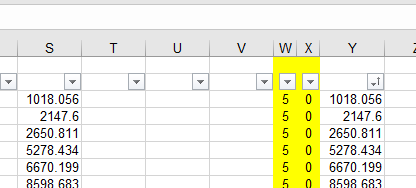

    15/ Lọc số logrit
    =IFERROR(FIND(W$2,$S3),0)
    =IFERROR(FIND(X$2,$S3),0)
    =IFERROR(IF(X3=0,VALUE(S3),LEFT(S3,X3-2)*10^VALUE(RIGHT(S3,LEN(S3)-X3))),"")

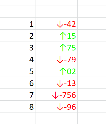

    16/ Lệnh tạo format mũi tên lên xuống theo giá trị âm dương
    - Chọn vùng dữ liệu cần định dạng, dùng tổ hợp phím Ctrl+1 rồi vào custom để định dạng theo cấu trúc lệnh dưới đây
    [Green]↑00;[Red]↓-00
    - Kết quả

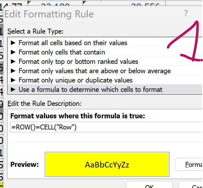

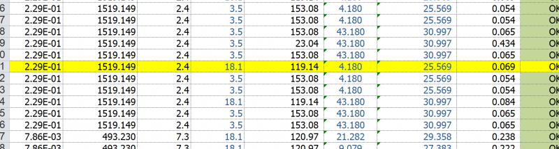

    17/ Cách để kích vào ô nào thì cả hàng chứa ô đó chuyển màu ưa thích
    - Chọn toàn bộ vùng dữ liệu cần lọc
    - vào Conditional formating rồi chọn lựa chọn cuối cùng
    Gõ lệnh:
    =Row()=Cell("Row")
    Hoặc:
    =OR(CELL("row")=ROW(),CELL("col")=COLUMN())

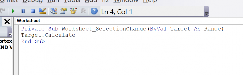

    - Sau đó vào view code để gõ lệnh này vào là xong
    lệnh: Target.calculate
    Kết quả:
