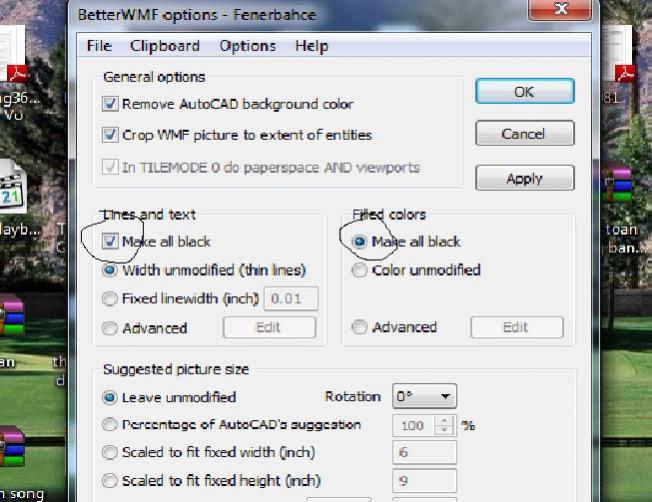

    e đang cần tìm hiểu phần in CAD sang file pdf để copy hình vào trong word cho nét, chứ dùng phần mềm BWH không ăn thua, nó hây bị lỗi font và không nét, nhưng khí in từ CAD sang pdf thì e lại không biết cách điều chỉnh kiểu gì cho in hình cần in nó nét nữa, em in bình thường thì trong CAD mình zoom như nào thì khi in ra nó như vậy, nhưng một số hình vẽ to thì không zoom hết được vì không gian màn hình không cho phép. a có cách nào giúp e với, đọc phần ở trên e chịu, nó loằng ngoằng quá, a có cách nào đơn giản bầy e với, cảm ơn admin!
  3. luuguxd
    luuguxd Moderator
    21/5/12
    283
    hà nội
    ai bảo BWH mờ , lỗi font khắc phục điều chỉnh Width factor trong text đi là ok ( đó là mẹo ) . còn in cad sang PDF có gì khó đâu , bạn cài máy in ảo là ok , có thể dùng máy in ảo như PDF factory hay cute dùng rất tốt
  4. vuong53cb2
    Trong BWH thì làm gì có phần Width factor đâu, mình tìm mãi rồi, không có.
    bạn có thể xem qua xem, mình tìm mãi không thấy, điều chỉnh mãi mà in cũng không nét được, hĩ
  5. luuguxd
    luuguxd Moderator
    21/5/12
    283
    hà nội
    để nét khi cop vào word thì b cần cài đặt text and line trong BWH về ' make all black ' , chỉnh hệ số width factor của text trong cad về nhỏ hơn 1 chẳng hạn 0.99 là ok .và cái cuối cùng là trước khi cop bạn zoom hình vẽ vừa màn hình .mình chắc chắn là hình vẽ sẽ đẹp như ý muốn thôi .
  6. vuong53cb2
    tuc la phai dow cai text and line ve nua, roi cai thi moi in dc net ah, chu minh chon phan make all black roi nhung co thay duoc dau.
    ---------- Post added at 11:35 PM ---------- Previous post was at 11:34 PM ----------
    ah, ma cai nay hay bi loi font khi copy sang nua ay, khong hiu
    ban co kinh nghiem thi bao minh voi, ok
  7. luuguxd
    luuguxd Moderator
    21/5/12
    283
    hà nội
    text và line là phần setting của BWH . bạn cứ làm theo mình hướng dẫn chắc chắn là được . mà chý ý là text không nên dùng lệnh
    MT (mtext ) vì dùng mtext hay bị lỗi font . mình dùng lệnh DT ( text ) nên chưa bao h bị lỗi font cả .
  8. vuong53cb2
    trong giao dien cua BWH lam gi co phan setting ha ban, ban chi ro hon di, thanks
  9. luuguxd
    luuguxd Moderator
    21/5/12
    283
    hà nội
    đây . bạn xem hình vẽ đó
      Kích thước:
      57.7 KB
      Đọc:
  10. vuong53cb2
    truoc minh cung chinh nhieu lam roi, nhung van khong duoc, cai ban bao minh cung lam het roi, ti nua minh gui mail cho ban thu ban CAD roi ban thu in thu ra WORD cho minh xem sao,ok
    ---------- Post added at 12:21 AM ---------- Previous post was at 12:13 AM ----------
    minh gui mail roi ay, ban xem qua ho minh nha
