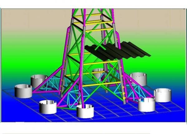

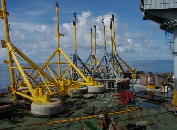

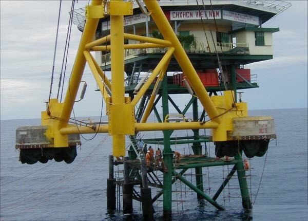

    Móng lưỡng tính như đang đề cập có dạng như hình bên dưới, đại ka.
    Trước giờ nghe khái niệm DK là nghĩ ngay tới dạng Jacket, chứ chưa có khái niệm ctb dạng trọng lực btct.
    Hình 1:
    Hình 2:
    Hình 3:
