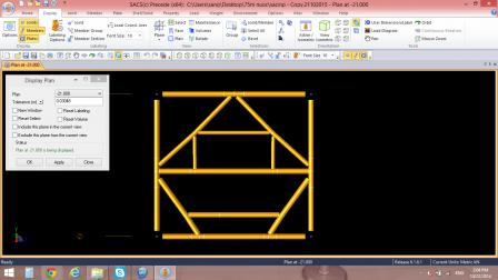

    mọi người xem cụ thể ở 2 diafrag này họ em với

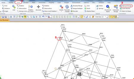

    Hình 1: Chọn đối tượng

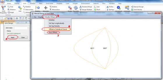

    Hình 2: Offset
    Trong đó:
    1/ Chọn tab "Joint"
    2/ Chọn biểu tượng "Manual Design"
    3/ Chọn điểm cần offset
    4/ Chọn Apply để thao tác
    5/ Chọn "Modify Offsets"
    6/ Chọn "Offsets outside of Chord"
    7/ Chọn "Save Offsets" để kết thúc.
