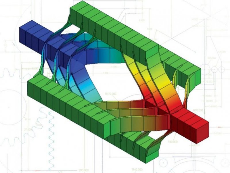

    Mô phỏng là lĩnh vực tương đối mới ở Việt Nam & rất ít tài liệu đặc biệt là tiếng Việt.
    Trong quá trình làm việc mình có đọc được 1 số tài liệu tốt.
    Minh có dịch 1 phần cuốn Finite Element Simulations with ANSYS Workbench 14 .Theory, Applications, Case Studies. của tác giả Huei-Huang Lee.
    Vì chỉ là bản draft nên có gì anh em cứ góp ý .
    Mô phỏng phần tử hữu hạn với ANSYS Workbech 14.
    Lý thuyết,Ứng dụng và Ví dụ
    Tác giả : Huei-Huang Lee
    Dịch giả :ch3coohminh@gmail.com
    Xin ghi rõ nguồn khi phát hành lại tài liệu
    Chương 2 : Sketching
    Một bài toán mô phỏng được bắt đầu với việc tạo dạng hình học của mô hình.Để có 1 bài toàn mô phỏng thành công, người kỹ sư phải thành tạo việc vẽ mô hình trước.
    Một dạng hình học 3D phức tạp có thể được xem như một tổng của các hành động đơn giản ( gộp,trừ) của các khối 3D đơn giản hơn.Mỗi khối 3D thường được tạo nên từ bản vẽ phác thảo (sketch ) trên 1 mặt phẳng.Sau đó sketch sẽ được sử dụng để tạo nên các khối 3D bằng các công cụ như <extrude>, <revolve>, <sweep>, etc.Do đó để thành thạo việc tạo mô hình 3D trước hết phải thảnh thạo việc tạo phác thảo (sketch ) trước
    Một dạng hình học 3D phức tạp có thể được xem như một tổng của các hành động đơn giản ( gộp,trừ) của các khối 3D đơn giản hơn.Mỗi khối 3D thường được tạo nên từ bản vẽ phác thảo (sketch ) trên 1 mặt phẳng.Sau đó sketch sẽ được sử dụng để tạo nên các khối 3D bằng các công cụ như <extrude>, <revolve>, <sweep>, etc.Do đó để thành thạo việc tạo mô hình 3D trước hết phải thảnh thạo việc tạo phác thảo (sketch ) trước.
    Mục đích của chương
    Mục đích của chương này là cung cấp các bài tập cho sinh viên để sinh viên có thể thành thạo trong việc vẽ sketch bằng cách sử dụng <design modeler="">.Mỗi sketch sử dụng để tạo mô hình 3D bằng 2 công cụ chính <extrude> và. <revolve> .Ta tập trung vào 2D sketch.
