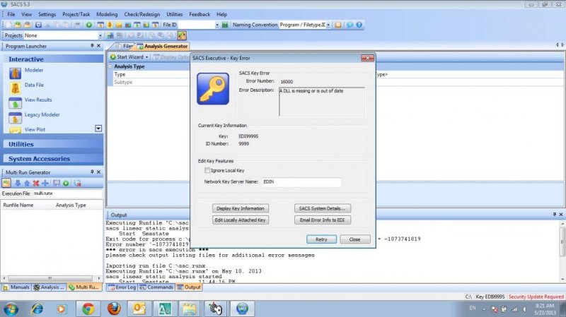

    Tình hình là trong quá trình chạy sacs thì em bị báo lỗi :''Error number '-1073741819' has occurred''
    Nhờ các huynh giải thích giúp em đây là lỗi gì và cách khắc phục như thế nào?Em xin cảm ơn trước[-
    663
    Với thông tin như trên thì đúng là không đủ để có nói được điều gì.
    Bạn chụp giúp 02 cái hình, một ở ô kết quả chạy ra và một ở những dòng lệnh trong file saclst xem người ta nói lỗi gì trong đó đã.

    Thank hoangtu đã quan tâm nhưng bây giờ mở Sacs ra nó xuất hiện thêm lỗi mới Lỗi khi start Sacs.jpg
    Vậy nhờ các huynh giúp em nếu ai có file thiếu thì gửi giúp em .Em xin cảm ơn và hậu ta trước &[]

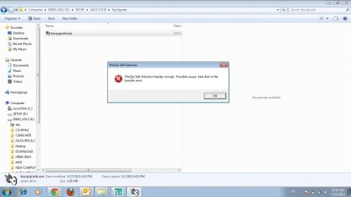

    Đúng là trước đây thì lỗi khi chạy Sacs còn bây giờ sau khi nhờ đồng nghiệp quét virus qua ổ D có chứa bộ cài Sacs không hiểu sao khi khởi động Sacs lại bị lỗi này.Không biết có phải do phần mềm diệt Virus xóa file nào đó hay không?Nhờ các huynh bắt bênhj vậy vì em quét ổ E được 350 con virus:-o
    Chỉnh sửa cuối: 23/5/13
  8. hoangtu
    663
    Như vậy là trong virut đã ăn mất một số file trong chương trình chạy của Sacs
    Tốt nhất bạn nên cài lại Sacs và lưu ý tạo một bản backup cho bộ cài bằng đuôi .rar.

    Báo cáo huynh em đã cài lại nhưng tình trạng vẫn như cũ ,ai có cao kiến mong góp ý giúp đỡ .thank trước
  10. Song Ma
    Trước khi cài sacs bạn nên ngắt kết nối internet sau đó cài bình thường như hướng dẫn,

    Thank Real-07 tuy nhiên mình đã cài thành công và chạy mượt nhưng một ngày sau virus lại ăn mất file smtm.dll vì vậy đã quyết định quét virus và cài lại .Hy vọng lần này cài thành công :((
