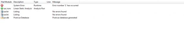

    File sacs hồi tối qua em vẫn chạy ngon, sáng nay model thêm một deck nữa rồi cho chạy lại thì ra thế này là sao mọi người. Lúc đầu em nghi là bị lỗi win hoặc file hệ thống trong sacs do virus hay gì đó nên đã lấy máy khác cài sacs và chạy nhưng vẫn báo lỗi đó vậy chỉ có thể là do file. Ai có kinh nghiệm gì giúp em với. Chạy với bài toán dynamic cũng báo lỗi đó, cho ra file psvdb nhưng find thì không thấy period?
    Lỗi "error system" thường rất khó xử lý bởi vì máy không báo lỗi cụ thể là gì để khắc phục.
    Bạn kiểm tra lại những member vừa vẽ và model xem đã khai báo tiết diện và vẽ đúng quy cách chưa.
    chi tiết hơn có thể show hình ảnh của file bạn lên xem thử để bắt cho chuẩn bệnh

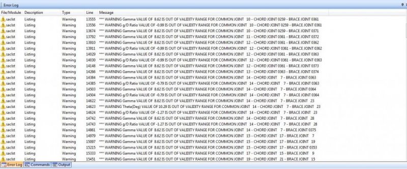

    Cảm ơn mọi người đã quan tâm, nhân tiện em hỏi tiếp lỗi này.
      106 KB
  6. DocCoCauBai
    Cái này không phải là lỗi mà chỉ là nhừng warning.
    Trong khi sử dụng SACS nếu gặp lỗi này thì bài toán vẫn cho ra kết quả bình thường.
    Tuy nhiên để chuyên nghiệp hơn bạn có thể xem lại các góc giữa ống nhánh (brace) liên kết với ống chính (Chord) xem đã thỏa mãn góc theo tiêu chuẩn chưa.
    Phần mềm đang cho kết quả với note là: hết sức quan ngại về các góc này. :D
