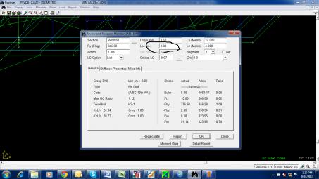

    Thưa các bác,
    Kỹ sư mới vào nghề, tập tành được một vài thứ từ Sacs.
    Hiện em đang không thì biết cái ký hiệu Loc ở cái bảng trên nó là gì và có ý nghĩa ra sao?
    mong các liền anh chỉ giúp.
    Hình 1:
    Bạn tích vào cái chữ: "detail report" thì nó sẽ cho bạn biết
    Loc = Location
    Tức là vị trí mà tại đó member đang xét có các thông tin như bảng ở trên
    Các thông tin gồm: UC, Load critical, Ly, Lz....
