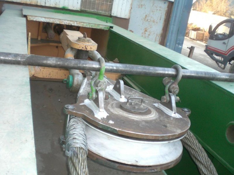

    Các thiết bị như Ma ní (Shackle) và cáp (Sling) phục vụ cho công tác thi công công trình biển thường được kiểm tra khả năng làm việc định kỳ (ví dụ 6 tháng một lần hoặc sau khi tiến hành một công việc) và cấp chứng chỉ trước khi được đưa vào sử dụng cho chu kì tiếp theo. Việc kiểm tra có thể là: Kiểm tra khả năng chịu lực – Load test; Kiểm tra sự toàn vẹn của lớp vật liệu (ví dụ kiểm tra bằng bột từ cho Ma ní); Kiểm tra bằng mắt thường (Visual test)…
    Ở Việt Nam có rất ít đơn vị thực hiện việc kiểm tra khả năng chịu lực (Load test) cho cáp và ma ní loại lớn mà thường bỏ đi sau một thời gian sử dụng hoặc là vận chuyển sang các cty có thiết bị tiến hành việc Load test ở nước ngoài (ví dụ: Singapore). Cả hai trường hợp hoặc bỏ đi hoặc thuê tiến hành load test đều gây lãng phí rất lớn.

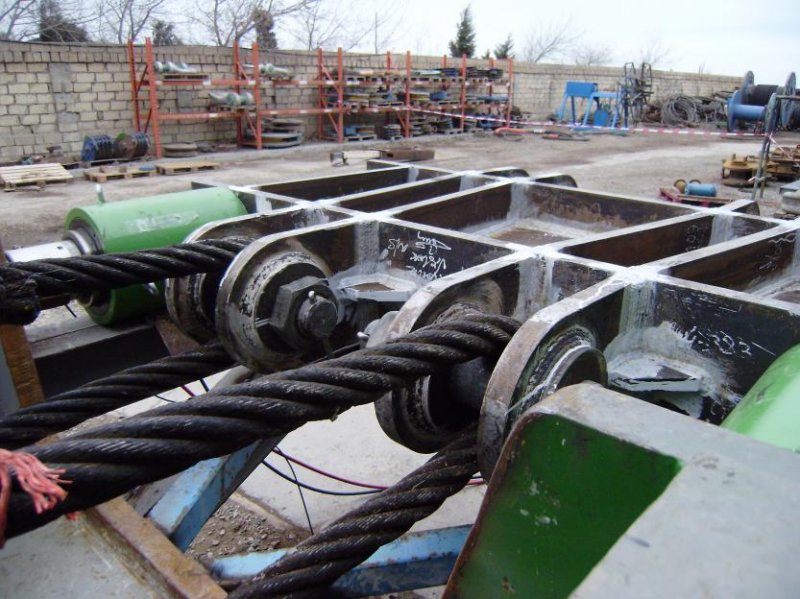

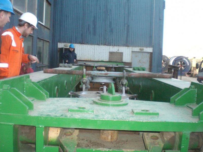

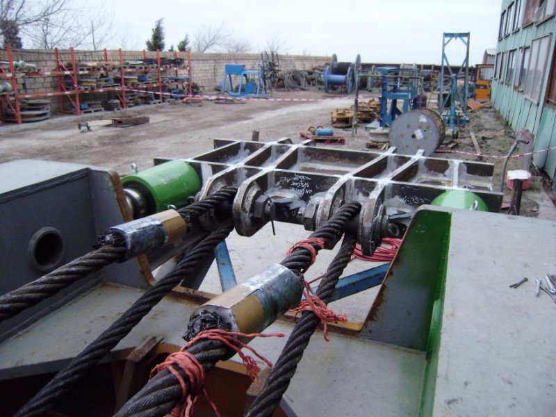

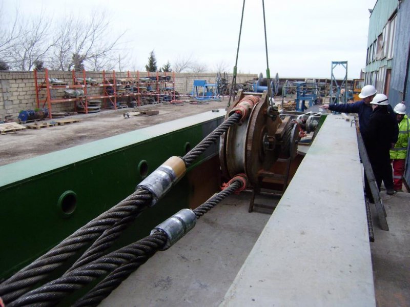

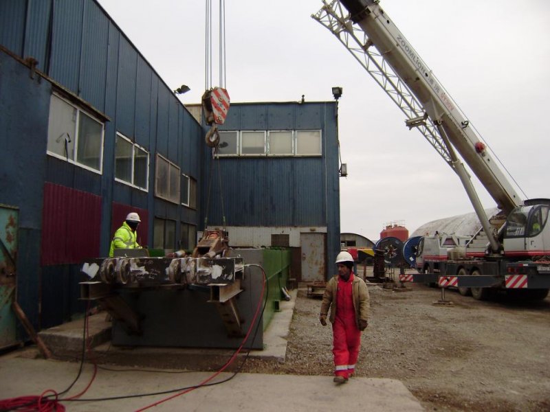

    A) Việc Load test cho Cáp hoặc Ma Ní về cơ bản cần chuẩn bị:

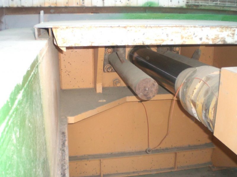

    1. Load test Frame - Khung (bệ) để tiến hành việc gia cố và gia tải cho vật cần test. Đây là phần kết cấu khung dầm bình thường, được thiết kế dựa trên yêu cầu đầu vào về giá trị lực test (Load test value) cũng như kích thươc cần đạt tới của bộ khung để phù hợp với việc Load test

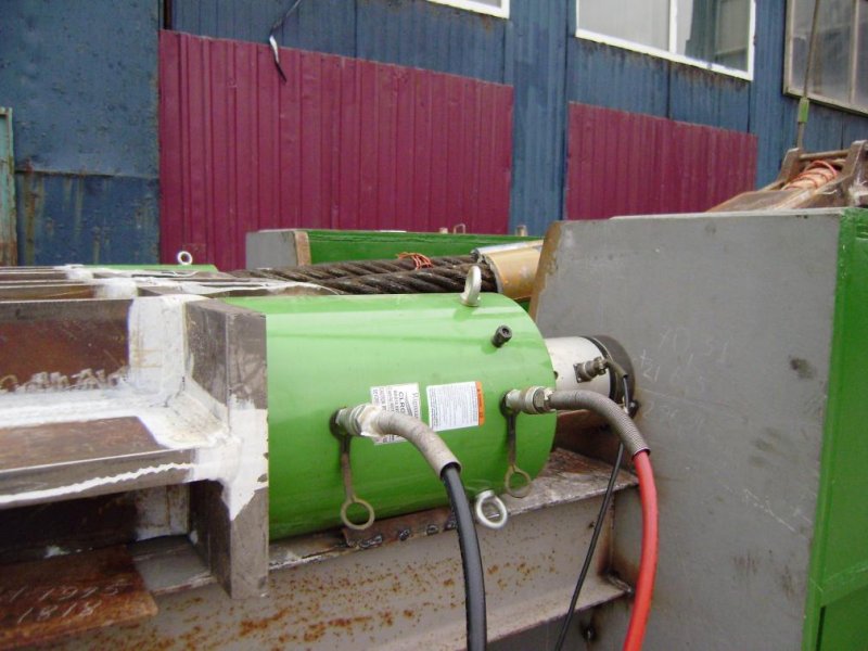

    2. Bộ gia tải bằng thủy lực (Hydraulic Jack) có đi kèm với đồng hồ chỉ giá trị tải trọng (Load cell / Load indicator )
    3. Một số thiết bị có thể cần như Sheave block, Snack block, Cáp, Ma ní…
    B) Tiến hành

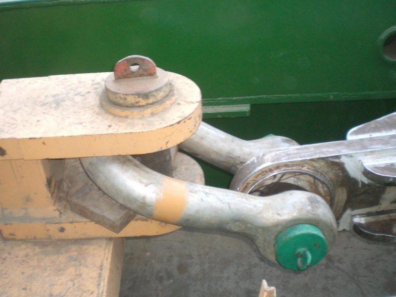

    - Lắp đặt Ma ní/Cáp vào bệ test theo sơ đồ load test

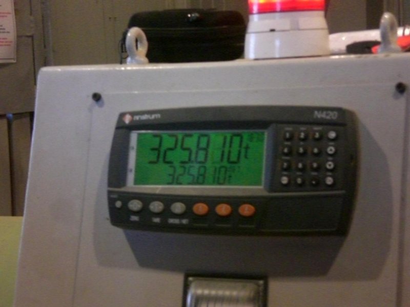

    - Vận hành hydraulic jack để gia tải tới giá trị lực kiểm tra yêu cầu
    - Ghi nhận giá trị lực đã gia tải
    - Lập lại việc gia tải
    - Kết thúc

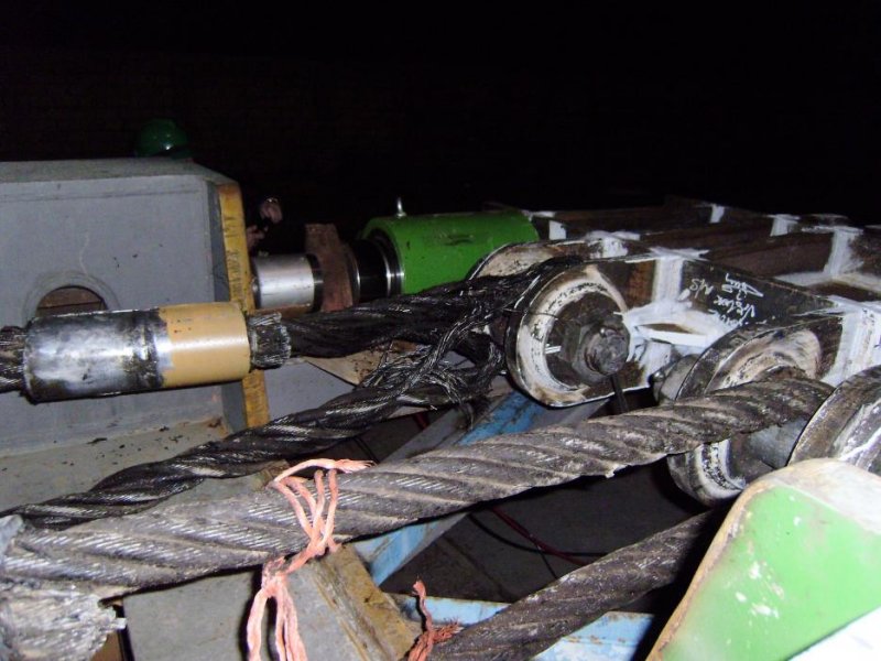

    Load test for Slings
  3. adata
    An example of sling with failed testing result.

    Mình đang phân vân, không biết shackle và sling sau khi test xong đêm ra sử dụng có bị hao mòn bao nhiêu % so với trước khi test.
    Ví dụ: Shackle capacity khoảng 100MT,
    Các bác test tới 120% khả năng, tức tương đương với 120MT
    Cái shackle này sau khi đã test thì ko hiểu là có dùng được để lifting mã cẩu khoảng <100MT ko?
    Bởi vì sau khi test ít nhiều shackle sẽ bị biến dạng làm hao mòn khả năng chịu lực so với thiết kế.
  5. adata
    Khi test người ta tiến hành theo qui trình test đã được phê duyệt, trong qui trình test này qui định rõ giá trị của lực test cần phải tiến hành, số lần lặp/gia tải và thời gian cho mỗi lần gia tải.
    Sau khi load test xong thì sẽ tiến hành kiểm tra sự nguyên vẹn của Shackle/sling. Nếu thấy không xuất hiện bất kì hư hại đáng kể nào thì sản phẩm đó được coi là vượt qua việc test, ngược lại thì không.
    Cấp chứng chỉ cho cáp/ma ní sau khi đã vượt qua load test: Việc cấp chứng chỉ do mỗi đơn vị tiến hành việc test qui định. Ví dụ chứng chỉ Load do cty ABC cấp có thể chỉ rõ giá trị của Safety Working Load ( SWL) = Hệ số x Giá trị lực gia tải nhỏ nhất trong các lần gia tải lên cáp/ma ní theo qui trình kể trên; một cty XYZ thì lại ghi SWL = Hệ số x trung bình cộng của lực đã gia tải.
