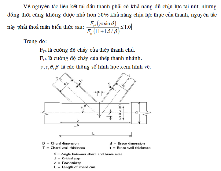

    Các bác cho em hỏi tí về phần liên kết nút em có đọc được trong tài liệu CTB cố định I
    Trong này có nói rằng, "theo API, liên kết tại đầu thanh phải có khả năng chịu đủ lực tại nút nhưng đồng thời cũng không được nhỏ hơn 50% khả năng chịu lực của thanh". Nguyên tắc này phải thỏa mãn theo công thức e đính kèm trong ảnh.
    Em không hiểu là giữa nguyên tắc này và công thức đó có gì liên quan đến nhau không? Đọc thấy hơi khó hiểu.
    "Nhỏ hơn 50% khả năng chịu lực của thanh" mà công thức lại là < 1.
    Bác nào dành chút thời gian quý báu giải đáp khúc mắc hộ em với ạ.
    Cái con số 1 là con số mà người ta đã biến đổi qua nhiều công đoạn để cuối cùng ở hầu tất các công thức đều so sánh với 1, việc này giúp cho cán bộ thiết kế cũng như những người trong ngành biết để dễ kiểm tra và control.
    Tất nhiên các liên kết giữa thanh với thanh hay tubular với tubular phải thỏa mãn điều kiện về bền và chọc thủng tại nút liên kết đó, nếu ko thỏa mãn chả ai cho hàn liên kết làm gì.
    Về ý kiến "Đồng thời nhỏ hơn 50% khả năng chịu lực của Thanh" đây là một trong những điều kiện bền cần kiểm tra tại nút liên kết, người ta gọi là Strength Unity Check. ý của nội dung này là xét tới điều kiện liên kết hình học tại các nút chính.
