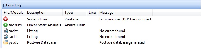

    Chào thành viên trên diễn đàn, mình chạy sacs bị lỗi này, mọi nguời có thể tư vấn cho mình là nguyên nhân tại sao không ? Xin cám ơn mọi nguời ạ.
    System error là lỗi hệ thống, một trong những lỗi rất quan trọng, tới mức nếu không khắc phục được lỗi này phần mềm sẽ pó tay không cho kết được kết quả đầu ra.
    Tuy nhiên lỗi này lại khá chuối, khi không nói rõ là lỗi lầm ở đâu để User xử lý mà phải tìm và mò khá tốn thời gian
    Bạn có thể kích vào file saclst và sreach chữ "error" sau đó đọc xem người ta nói gì để giải quyết tiếp
    Bạn có thể copy đoạn văn đó lên đây để tiếp tục hỗ trợ
    Have fun

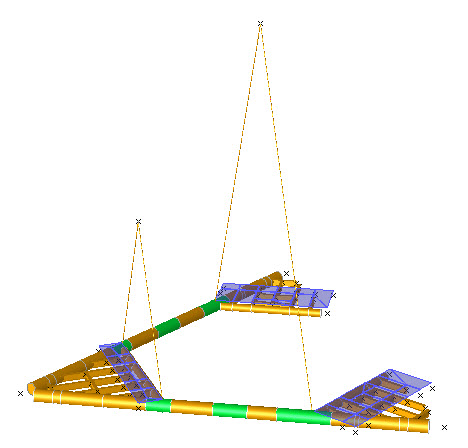

    File mình nhận từ bạn có hình như đính kèm.
    Mô Hình
    Nhìn là biết bạn đang làm bài toán lifting.
    Nếu mô hình như trên đúng là hình trong bài toán của bạn
    thì bạn có thể khắc phục bằng các lỗi sau:
    1/ Định nghĩa lại tải trọng bản thân selfweight
    Trong model của bạn định nghĩa chưa đúng
    Tham khảo ở link:
    http://offshore.vn/threads/3070?ead-load-selfweight&highlight=dead
    2/ Gán liên kết là điều kiện để bài toán đủ yêu cầu để phần mềm có thể phân tích được.
    Tham khảo:
    a/http://offshore.vn/threads/447?ieu-kien-bien-cua-bai-toan-Lifting-trong-Sacs&highlight=sling
    b/http://offshore.vn/threads/439?o-hinh-Sling-Trong-Sacs/page4&highlight=sling
    Chúc may mắn

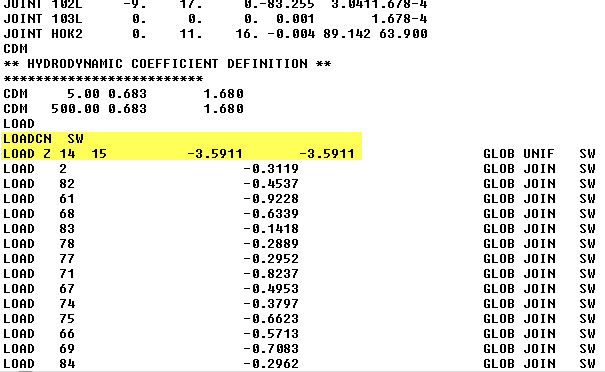

    1. Nếu bác có nhu cầu học hỏi thực sự thì nên up lên toàn bộ file bác đang làm việc, bao gồm file mô hình, file tải trọng và file chạy để mọi người tìm lỗi dễ hơn, nhanh hơn. Cái này hoàn toàn phụ thuộc vào thiện chí của bác
    2. Bác đang làm bài lifting thì khai báo CDM làm gì? Là nam giới thì đâu cần phải mặc áo ngực của chị em đâu bác :">
  7. info
    Tôi không hiểu bác đang nói gì, nếu bác quan tâm thì có thể lấy file mô hình bên trên tôi đã upload. Tôi chỉ có 1 file như vậy thôi.
