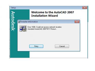

    Chào các anh chị. Năm mới chúc ace có 1 năm thành công trong công việc, hạp phúc. Hiện, em mới cài lại win7. Sau khi cài xong, em cài CAD 2007 nhưng nó bị lỗi như file Untitled.jpg
    các pro nào rành về cái này thì chỉ giáo e với. E xin cảm ơn!

    Tôi thì nghĩ Minh nên chuyển qua Cad 2008 để sử dụng sẽ tốt hơn(nếu máy cấu hình yếu) còn không thì nên sử dụng phiên bản 2010 hoặc 2012. Theo thiển ý của tôi thì hình như phiên bản Cad năm chẵn bao giờ cũng tốt hơn năm lẻ thì phải.

    Tôi thấy các bản AutoCAD sau đây chạy khá ổn định: 2000, 2004, 2006, 2011 (32-bit), 2013 (64-bit); Lựa chọn của tôi: Khi làm việc nhiều với các bản vẽ 2D thì dùng AutoCAD 2004 khởi động rất nhanh, dễ sử dụng, nhiều tiện ích đi kèm; Khi làm việc nhiều với các bản vẽ 3D/ Block,Layout thì dùng AutoCAD 2011 (WinXP/Win7 32-bit); Với Win7 64-bit thì tôi chỉ có một lựa chọn duy nhất đó là AutoCAD 2013.

    theo em , nếu dùng win7 ( 32bit hay 64bit ) thì nên dùng cad2008 nó không bị lỗi chứ win 7 mà dùng cad 2007 xảy ra nhiều lỗi vặt lắm .

    E làm theo hướng dẫn của Link mà a 53CB1 gửi, đã cài thành công rồi các a à! rất cảm ơn các a đã quan tâm. Chúc ae có 1 năm làm việc như ý muốn!
