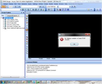

    Mình mới học PDMS và đã cài bản PDMS 12.0 SP6 trên win 7, nhưng khi sử dụng chức năng vẽ cầu thang, tay vịn(Design -->Structures -->Access, stairs&Ladders) thì bị lỗi "there are no ladder in ASL selection" đối với vẽ ladder, còn với vẽ STAIR TOWER thì bị lỗi "no setting available to create STAIR TOWER".
    Nhờ mọi người, ai biết lỗi này xin chỉ giúp với.

    Theo kinh nghiệm của mình thì lỗi này do dữ liệu mặc định của dự an MASTER/SAMPLE bị thiếu. Rất thường gặp khi cài đặt từ phiên bản 12 SP5 trở đi.
    Cách xử lý của mình là chép toàn bộ dự án MASTER/SAMPLE từ 1 máy khác, cùng cài chung phiên bản, đè lên 2 dự án trong folder cài đặt của máy mình. Tất nhiên PDMS của máy copy phải sử dụng được phần ladder.

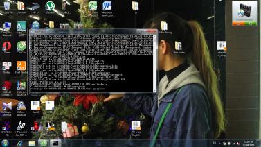

    Untitled.jpg cho em hỏi e cài đặt pdms 12sp6 và đã crack nhưng khi ko thể chạy đc ạ,no chi hien len the nay roi mat,cac bro giup em voi :(((

    theo suy đoán nếu đã xxx thành công thì cái giao diện login nó bị chìm trong window. nhấn tổ hợp phím ctrl+alt+delete vào task manager chọn cái logon aveva nhấn chuột phải rồi nhấn bring to front

    Lỗi này giống hệt trên máy em luôn.em vào youtube xem video cách cài đặt thì thấy chạy file plant12.0.sp6.25 rồi mới chạy file crack.https://www.youtube.com/watch?v=jeuCg-vYS6E
