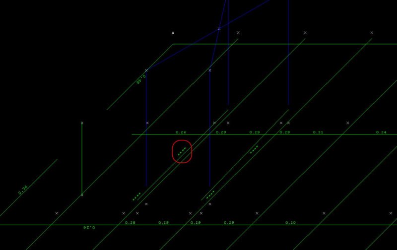

    Thưa các bô lão, em đang thì không hiểu
    Cùng một modelling mà khi run bằng sacs5.3, kết quả UC của member có thanh toàn ký hiệu "******", có thanh thì có hiện thị giá trị, ví dụ UC = 0.65.
    Cũng modelling đó, sang sacs5.6 run lại hiện thị kết quả như bình thường, giá trị UC tại các thanh hiển thị "**********" khi run bằng sacs5.3, có giá trị khoảng UC=0.2; 0.32...
    ACE có kinh nghiệm hay skill nào xử lý trường hợp này gõ giúp em mấy từ tham khảo với.
    Xin cảm ơn
  2. Khong
    Lỗi này có thể là trong library của Sacs không hỗ trợ tiết diện loại này.
    Cách khắc phục:
    Bạn thử đổi thành một loại tiết diện tương đương run thử xem thế nào.
