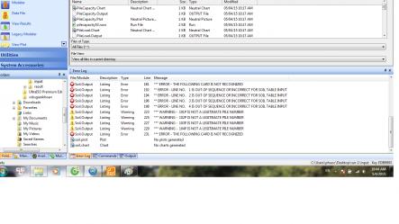

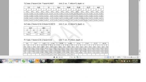

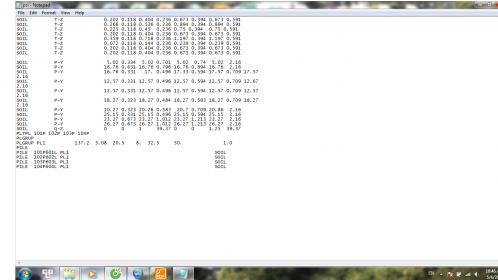

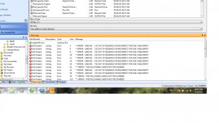

    Em nhập số liệu vào file psi xong nhấp chọn create soil plot thử thì ra lỗi thế này, mọi người xem giúp em với. Mọi người thông cảm hình hơi nhỏ.

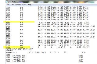

    Lỗi mà bạn gặp phải là lỗi về cấu trúc lệnh trong file input (psi*)

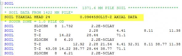

    1/ Trong psi không có cấu trúc lệnh Q-Z, số liệu Q-Z được nhập dưới dạng T-Z
    2/ Trong mỗi đầu bộ số liệu về T-Z, P-Y cần có cách câu lệnh để phân biệt, chi tiết xem ảnh đính kèm.
