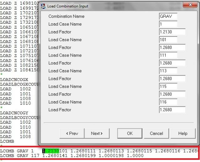

    Bước 1: trong file sacinp sử dụng lệnh LCSEL, cấu trúc như hình:
    Bước 2: Tạo một tổ hợp tại tải trọng (combination):
    Trong đó 1 là tải trọng bản thân do phần mềm tính tự động
    Các tải trọng khác là tải trọng của những phần tử không mô được trong sacs (được kể tới bằng cách gán tải trọng là khối lượng bản thân của phần tử).

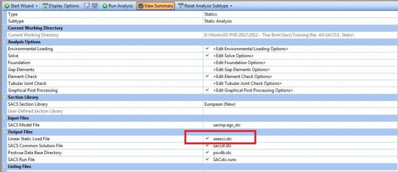

    Bước 3: Cài đặt chạy static:
    file tạo ra sau quá trình run bước static này là file có tên: seaoic
    file này là file bao gồm mô hình kết cấu + tải trọng được tạo ra là toàn bộ khối lượng kết cấu (GRAV)
    Sau đó chúng ta sẽ sử dụng file seaoic này để chạy các bài toán tiếp theo của dynamic, fatigue và transportation...
