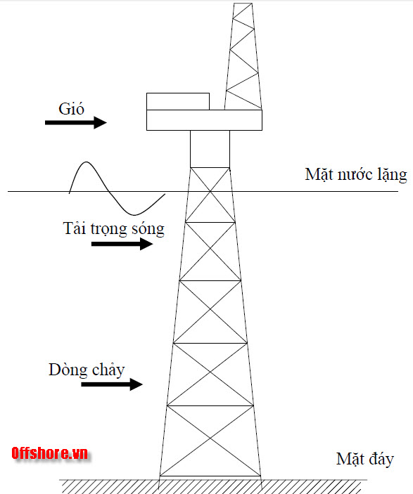

    Sóng là một loại tải trọng quan trọng bậc nhất đối với kết cấu CTB, vậy mà diễn đàn chuyên về offshore lại chưa có một topic nào cung cấp thông tin về loại tải trọng này.
    Nay xin chia sẻ cùng ACE một vài lý thuyết cóp nhặt từ những tài liệu tham khảo, hy vọng sẽ giúp ACE có được thêm được một kênh thông tin khi làm việc liên quan tới trọng Sóng.
    Vì nội dung của topic là khá dài, tác giả rất mong sự chung tay góp sức cùng ACE để hoàn thành topic bao gồm cả những feedback và comment nếu thấy không hoặc chưa đúng.
    Topic sẻ tập trung giải quyết và không hạn chế những câu hỏi xoay quanh các nội dung bao gồm:
    1/ Đinh nghĩa sóng và tải trọng sóng.
    2/ Các phương pháp mô tả sóng.
    3/ Những dạng tải trọng sóng tác động lên KCĐ.
    4/ ......
    Xin cảm ơn!
    Hình 1: Tải trọng tác động vào KCĐ
