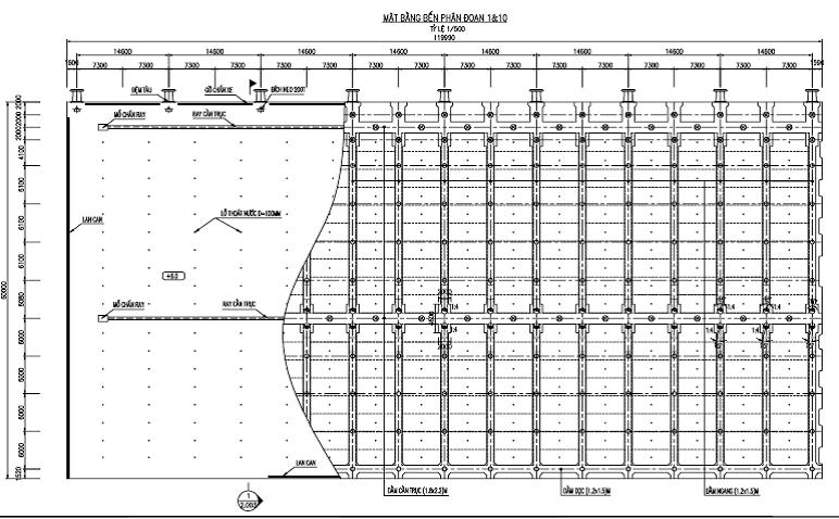

    Notes: kinh nghiệm đã tích luỹ với kết cấu Cầu Chính chúng ta có thể lượt bỏ các dầm dọc bởi kết cấu chủ yếu chịu lực theo phương ngang.
    Hình 1: Mặt bằng phân đoạn cầu Chính bến Điển hình
    Kinh nghiệm phân chia phân đoạn:
    Chúng ta chia các phân đoạn bến theo công thức sau:
    L=(2÷3)B
    Trong đó:
    L: chiều dài phân đoạn cần chia, (m)
    B: bề rộng phân đoạn, (m)
    Cần chú ý rằng phải có một khoảng hở ~ 2cm giữa các phân đoạn để giúp giãn nở nhiệt và lún lệch giữa các phân đoạn được chia.
