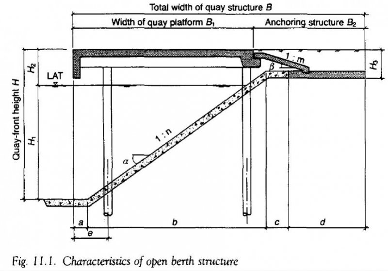

    Hình 1: Thông số cơ bản bến

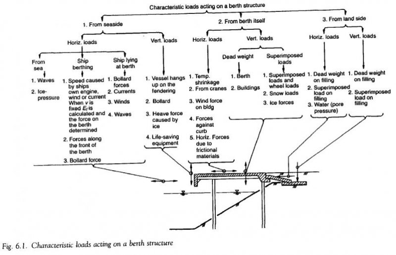

    Hình 2: Tải trọng tác dụng lên bến
